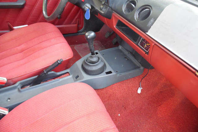

une petite photo de l'habitacle après remontage.
