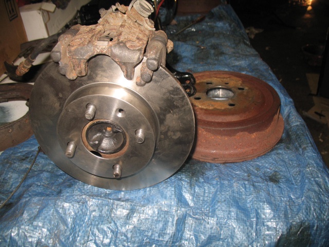

Tu est sur pour les disques Christian? Avec les miens j'avais fais un pré-montage et apparemment pas besoin de reperce :ref:
Si tu veux je te retrouve la Ref ce WE, mais d’après mes souvenirs ce sont ceux de Golf GTI 1.

Alro14 a écrit : jeu. 29 oct., 2015 01:07Tu est sur pour les disques Christian? Avec les miens j'avais fais un pré-montage et apparemment pas besoin de reperce  :ref:
Je veux bien la ref! :402: :merci: Disques arrières? Je pensais que ceux de Glf 1 GTi étaient trop petits (225mm) ? Et pour correspondre aux étriers qui sont prévus pour des disques en 245mm :ref:
VW c'est 4x100 comme Renault, Opel, Honda, etc. Du coup si c'est des disques de Golf c'est normal que t'aies pas repercé.
MANTAO a écrit : jeu. 29 oct., 2015 07:30Je veux bien la ref!  :402:  :merci: Disques arrières? Je pensais que ceux de Glf 1 GTi étaient trop petits (225mm) ? Et pour correspondre aux étriers qui sont prévus pour des disques en 245mm :ref:
Il n'y a pas de disque à l'arrière sur Golf mk1. Les disques avant sont en 239mm, par contre ils sont ventilés sur GTI donc 20mm d'épaisseur. Du coup ceux d'Alro doivent être des disques de Diesel ou petite cylindrée.
Regarde sur le site Brembo pour trouver ton bonheur, t'as toutes les dimensions.

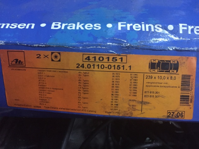

Ah, ben ma mémoire me fait défaut.
239mm c'est pas mal pour 245mm. Après y a cas chercher un peu dans les marques cités plus tôt il y aura forcement qqe chose qui répondra au besoin.

Voila Christian, ce sont effectivement ceux la en 239mm et 4x100
