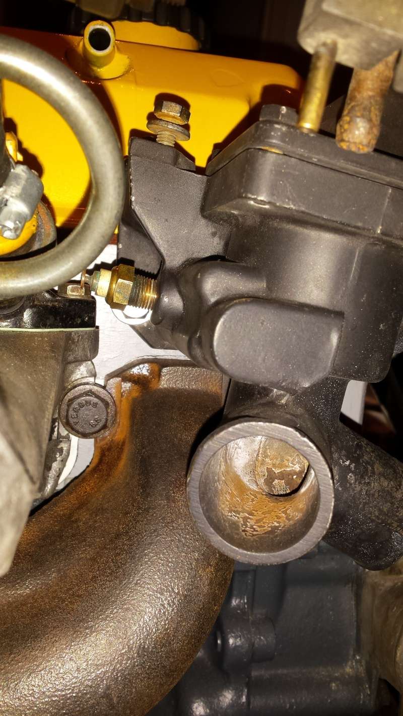

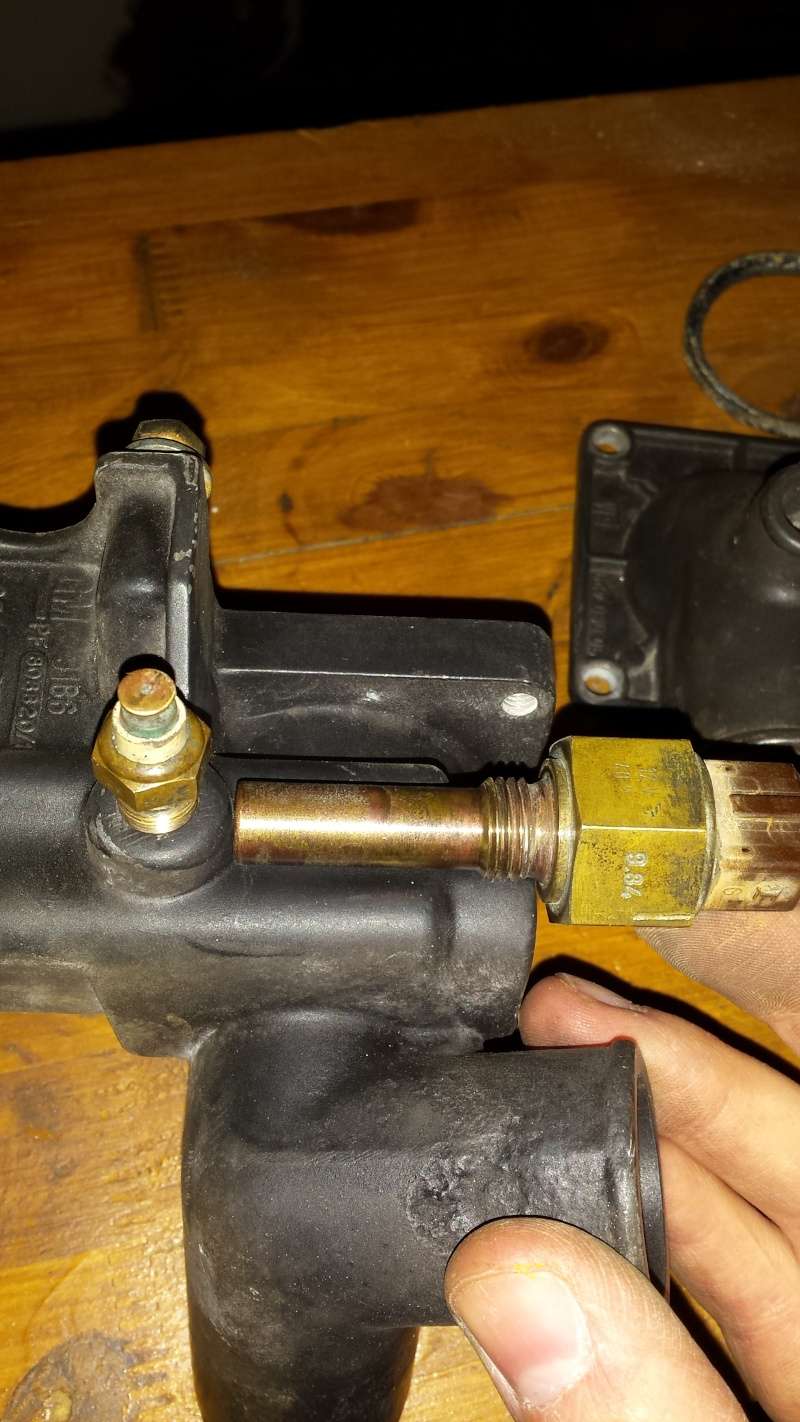

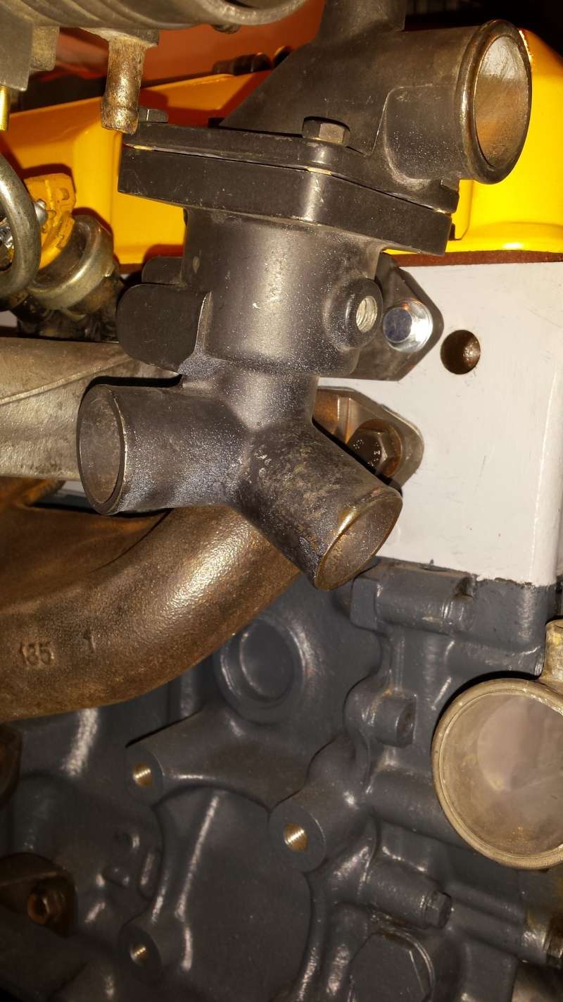

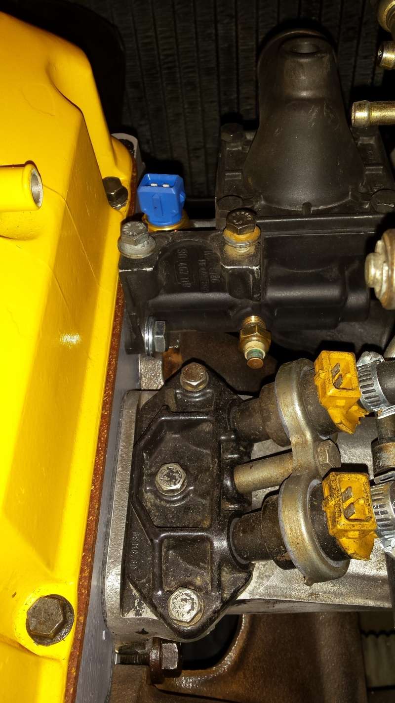

Voilà où j’en suis avec ce boitier d’origine 2.4L CIH.
Comme l’injection qui équipe le 2.4 d’origine n’a pas de thermocontact temporisé, il n’y a naturellement pas son emplacement sur le boitier d’eau.

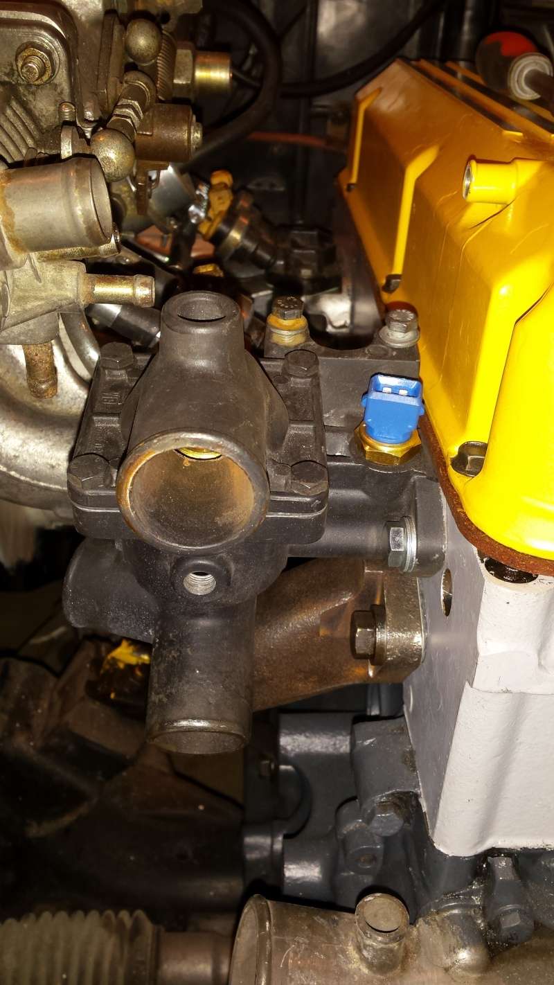

Je monte une injection de LE-Jectronic, avec IDF, commandé par le fameux thermocontact temporisé, sur un 2.2L (bloc et culasse). La culasse a une ‘petite’ empreinte pour le boitier d’eau. C’est pourquoi je ne peux pas utiliser un boiter d’eau de 2.0L, qui a une grosse empreinte.
Je cherche donc à placer le thermocontact sur ce boitier. J’ai fait un montage à blanc pour voir l’encombrement. Cette sonde est du certaine taille !

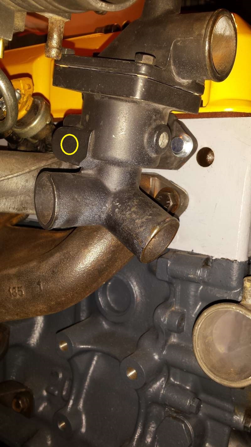

Il y a eu une autre version de ce boitier d’eau, avec un taraudage que je n’ai pas sur le mien. Mais je ne sais pas ce qu’il supportait du coup.
Du coup je partirais sur cette solution. Faire percer tarauder le boitier pour avoir l’emplacement manquant. Il faudra juste que l’usineur soit très précis, pour passer juste à côté du thermostat…

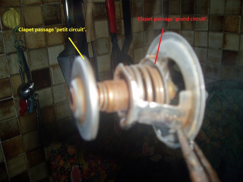

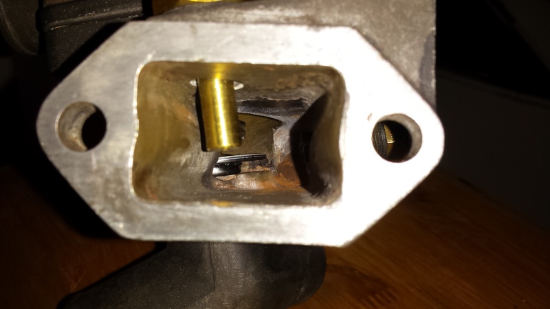

PS : J’ai une autre question concernant le fonctionnement du thermostat. Je l’ai mis dans de l’eau à chauffer. J’ai remarqué qu’il « s’allonge » en chauffant. Il viendrait donc fermer le passage pour les deux connections du bas du boitier. C’est normal ? L’eau ne circulerait plus, n’est-ce pas ?

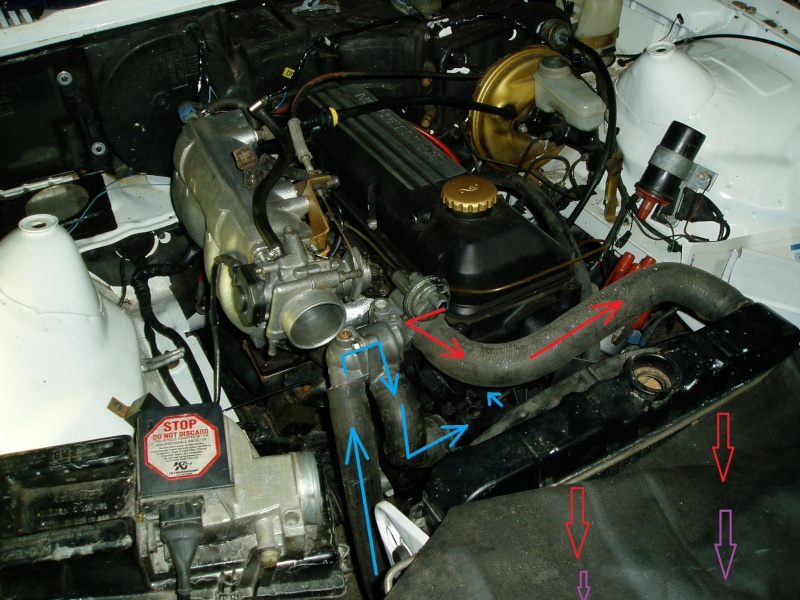

Regardes, le thermostat en position "ouvert", ça veut dire: le grand circuit ouvert, le petit circuit fermé.
Tu peux me redire lequel est le petit circuit et lequel est le grand?
Le Petit circuit.
Chez le grand circuit l'eau passe par la durite du boîtier au radiateur (en haut) et revient par la sortie du radiateur (en bas) dans le boîtier puis la pompe à eau.

Photo trouvée !
Le Grand Circuit.
Merci. Je pense avoir saisi le principe.
