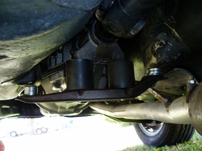

MANTAO a écrit : jeu. 21 janv., 2016 14:43J'avais également monté ce type de SB supports moteur et boite,mais j'avais tellement de vibrations (insupportables) dans dans toute la caisse que j'ai tout remis en origine... :sic: et plus de problèmes!
Entièrement vrai !

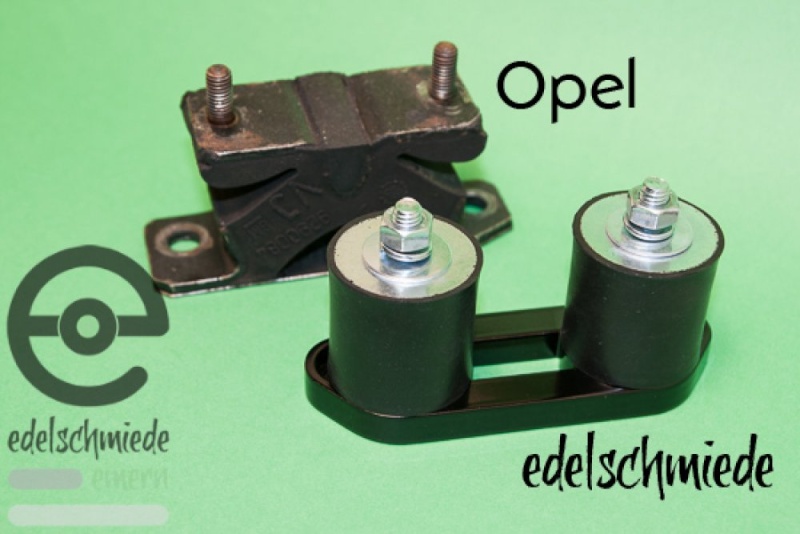

Dans ma construction je m'avais basé sur le support de Edelschmiede, un fournisseur du bon matériel.
J'ai utilisé 2 silentblocs de 60 x 60MM

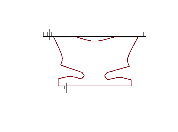

@ tonton Dudule: Je comprend très bien tes idées au début j'avais les mêmes idées, mais c'est faut ! regardes la forme d'un support d'origine.
On voit clairement que la boîte est seulement tenue dans le sens verticale, en plus le caoutchouc est assez souple.
Je viens trouver un site ou on explique les calcules des silentblocs, et je pense faire comme suivant:
Mais ce n'est pas pour 'demain', je suis obligé de me calmer pour quelques semaines.

Justement Wim,attention à ce que les SB ne soient pas trop durs...comme je te disais,j'avais aussi ce montage avec 2 SB,mais il y avait tellement de vibrations dans la caisse que je suis revenu au montage d'origine...
Exactement, ça sera un peu "try in error" mais je veux développer ça moi même. :oui:

GRIBOUILLE 74 a écrit : mer. 20 janv., 2016 19:54J'ai également fait le montage avec deux Silentblocs et c'est le top 👍
Pareil pour moi même montage :sol:
Fred_54 a écrit : sam. 23 janv., 2016 18:05Pareil pour moi même montage  :sol:
J'aimerai bien connaitre les dimensions de ces silentblocs, (diamètre et longueur) c'est bête de vouloir 're-inventer la roue'.

Voilà, un premier essai, j'ai descendu le cul de la boîte en mettant un paquet d'environ 15MM des grosses rondelles entre la caisse et le support boîte et là les résonances sont presque disparues.
C'était donc bien une question d'alignement.
Maintenant je vais faire un essai avec des silentblocs 40 x 40MM, comme ça la boîte est encore un peu plus basse et la souplesse de ces silentblocs doit être mieux, diam 40 contre 60MM actuellement.
