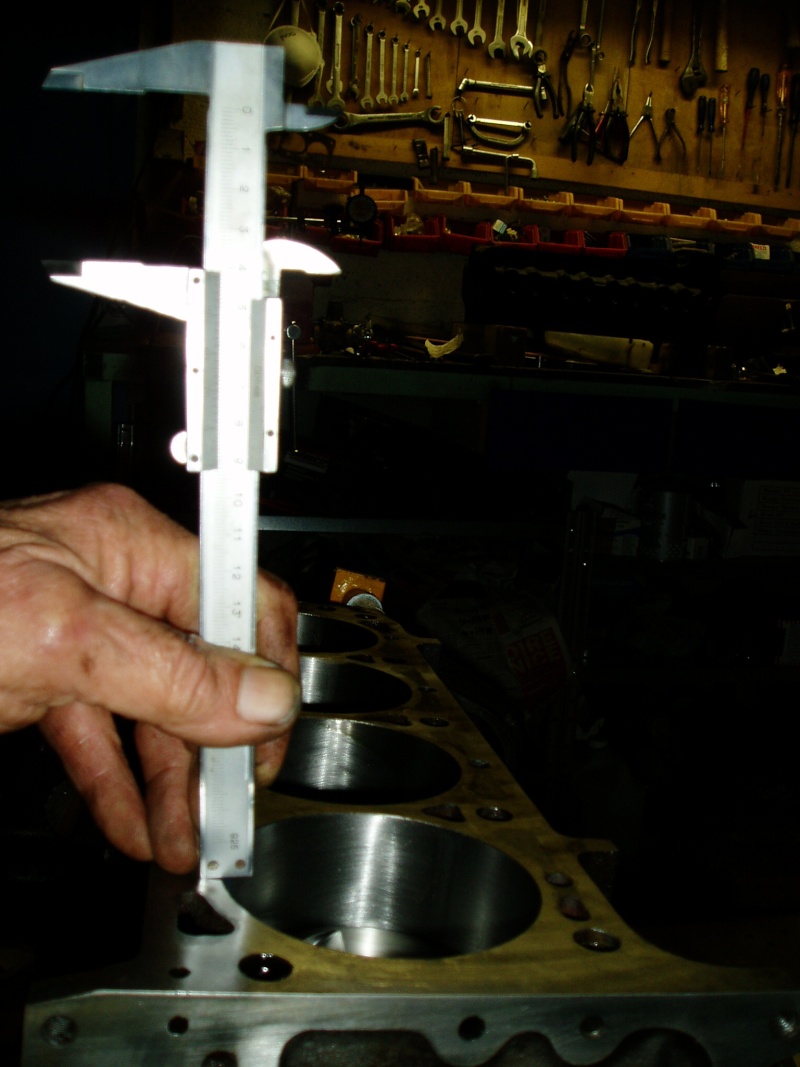

Mon moteur est aussi composé des pièces venant de plusieurs moteurs et j'avais une doute au niveau de la marque PMH.
Pour le contrôler je faisais comme suivant:
1) je mettais les pistons 1 et 4 visiblement en PMH, et je mesurais combien ils dépassaient le plan de joint du bloc.
2) je tournais le vilebrequin jusque les pistons sont exactement à demie course, pour un 2.2 c'est là ou le haut du piston est 77,5MM:2=38,75MM - le dépassement du bloc dessous le plan du joint.
3) j'ai mis une marque sur une des dents du volant moteur et sur l'arrière du bloc.

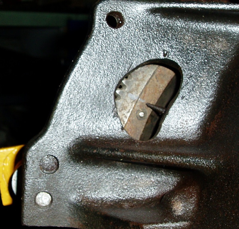

4) je tournais le vilebrequin exact 90°, la couronne a 142 dents donc 90° = 35,5 dents et je vérifiais si la bille étais vraiment en face du rivet, voici le résultat.
Vu que le bon moment d'allumage est très important pour obtenir quelques chevaux de plus, je conseille tout le monde de faire un contrôle pareil quand ils ont la possibilité.

D'accord avec toi, mais le problème est quand un piston est +/- à PMH ou PMB on peut tourner le vilebrequin (selon la course et la longueur de la bielle) un tout petit peu sans que le piston bouge vraiment.
Je trouve que le méthode qui je viens décrire est plus sure et plus facile pour 'monsieur tout le monde'.
