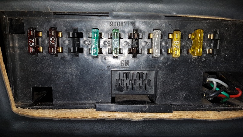

:merci: l'acrobate mais malheureusement je vais avoir peu de temps cette semaine pour venir la récupérer! Mais garde la aux chaud comme ça je comparerai.
Car je ne sais pas quel est le nom des fusibles dans la boîte à fusible, à par le f13 de 20A qui en position 6 dans la boîte à fusible

Si ça peut dépanné :
En attendant la revue technique, le mieux serai de l'envoyé par mail :
Ramos
Messages : 135
Inscription : lun. 13 juin, 2016 06:26
Localisation : 77340
Message par Ramos »
Top! Merci coincoin652,
LE truc qui me faisait suer, c'est que je ne savais pas quel fusible faisait quoi, 1ere photo j'ai tout le détail!
juste pour savoir, quand il marque soufflerie air frais, c'est ventilo moteur?
sinon je ne sais pas ce qu'il c'est passé niveau cablage, mais mon fusible fondu numéro 6, j'ai toujours les feux de recul, et instruments mais d'allume cigare, et je pense pas de réchauffeur
Messages : 5119
Pour moi, c'est le ventilateur de l'habitacle. (chauffage).

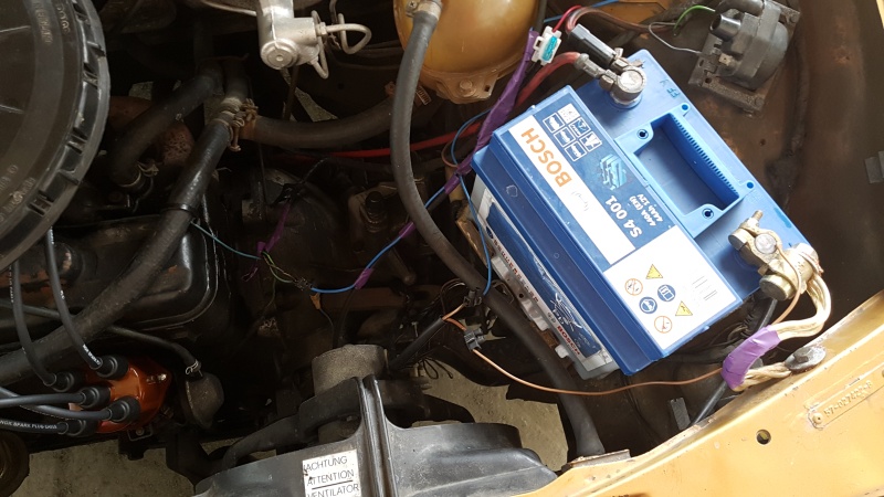

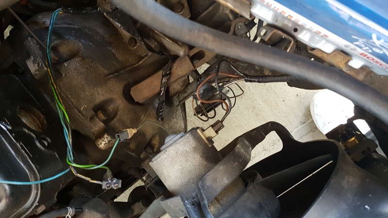

Salut à tous je reviens vers vous concernant mon problème de faisceau coupé, et je sèche car hormis les fils du thermocontact absent il n'y a pas de fil coupé, enfin si 1 seul!
Le fil noir et jaune, mais je ne sais pas où il est censé aller j'ai juste remarqué qu'il me permettait d'alimenter le poste, ventilation, lumière tableau de bord etc, mais j'aimerais bien le recablé comme à l'origine! Ainsi que le thermocontact! Si quelqu'un peut me faire une photo de son faisceau sur ces 2 points ce serait cool. Merci à vous ;)
Voilà une photo de la baie moteur après nettoyage des fils de l'ancien proprio :
Avant :

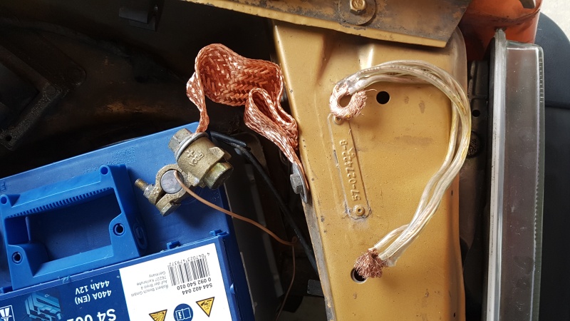

Changement de la tresse de masse par une vraie :
Et maintenant :
coincoin652
Messages : 478
Inscription : dim. 23 mars, 2014 17:56
Message par coincoin652 »
J'ai regardé sur la mienne mais le faisceau est tellement bien chattertoné que je n'y vois rien .
