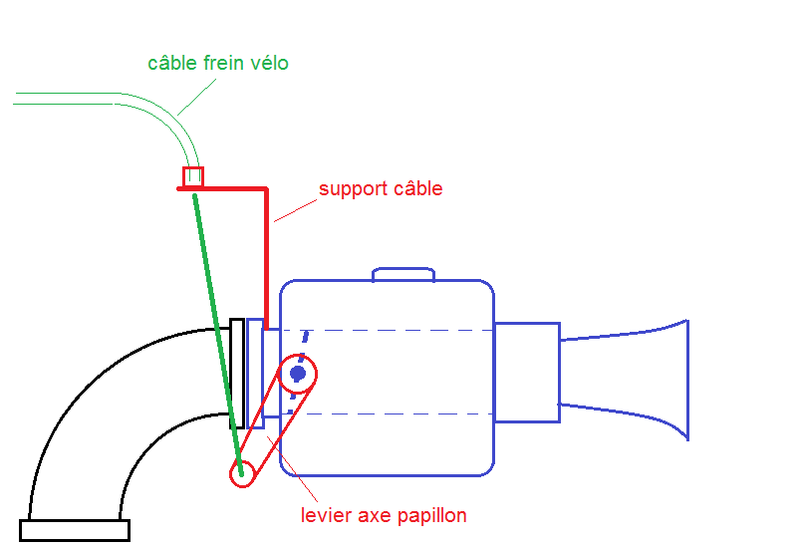

Si tu mets une photo du carburateur nr. 2 (donc le dernier) prise de coté, ou on voit bien le levier de commande des papillons on peut t'aider.

J'ai vu ton carburateur
Au carburateur tu dois faire ça:
Un levier fait de tôle de 2MM, et un support pour le câble qui se fixe avec la vis de fixation du carburateur.
Puis tu enlèves la tringle horizontale et la tringle qui va au carburateur d'origine, tu fais un support câble à coté du chauffage et tu installes un câble frein vélo sur la pièce basculeur sur le tablier.
Ça pourra te donner une idée comment faire, ce n'est pas compliqué mais il faut juste le faire...............!
Je ne peux pas te donner des dimensions etc. tu as la voiture devant toi et tu peu mesurer etc.
Si tu as plus des questions, n'hésites pas et sur tout fais quelques photos, c'est plus facile pour communiquer.
