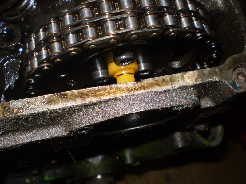

Bon j ai retrouvé la vis en nylon, et comme elle était bien sèche, elle a pété :grr:
Chui bon pour en commander une autre!
Mais, question:
Dois je la mettre avant de mettre la poulie? Ou dois je la passer dans le trou de la poulie prévu a cet effet?
Dans ce cas, je ne peux plus visser le cache en triangle, car il butte dessus :ref:
Quand un unijambiste se lève du mauvais pied, il s en rend compte de suite.
Tu mets la vis après avoir monté la poulie, la partie ronde de la vis reste 'devant' la poulie.
