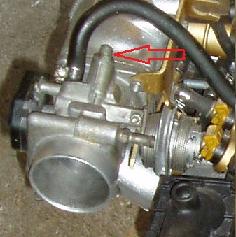

mais même s'il y a beaucoup de dépression dans ta tubulure, la capsule ne doit pas être activée, elle ne dépend pas de la pression tubulure, mais de la pression qui règne juste avant le papillon. Elle ne commence à agir que lorsqu'on entrebâille le papillon. Qu'est ce que tu as comme boitier papillon ? ( ceux de 2.2 ou 2.4 ont plusieurs piquages et il ne faut pas se tromper)

J'ai jeté un coup d’œil hier soir, je pense que j'ai mal connecté les petits tuyaux à dépression. Celui de la capsule sur l'allumeur est relié par un T à celui qui va au régulateur de pression d'essence, c'est là que doit être l'erreur je crois ? J'ai un piquage au niveau du papillon, sous le boitier qui pour l'instant n'est branché à rien, ce serait pas lui qui reçoit le tuyau à dépression de l'allumeur ? et à ce moment là le régulateur d'essence serait branché tout seul sur le collecteur ?
