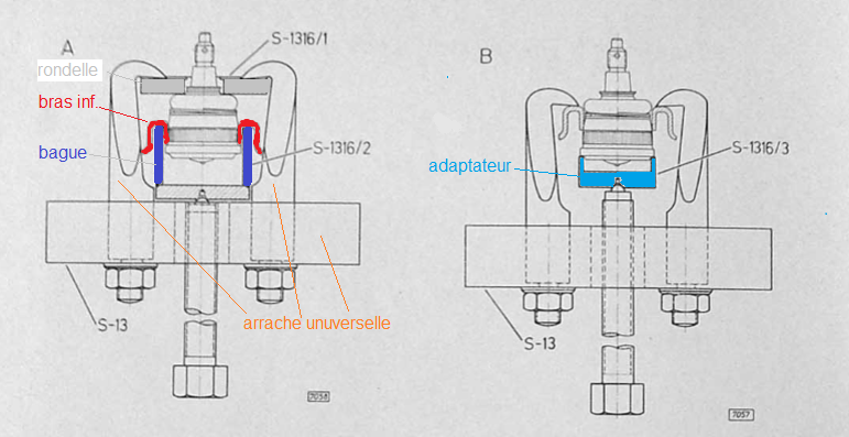

par contre , malgrés l'aide de la revue technique je ne comprends pas comment la retirer , ils disent de faire un outil mais d'aprés leur plan je ne comprend pas comment ça marche . Donc la rotule inférieure on l'arrache ?
je l'ai deja arraché avec mon arrache rotule d'un coté mais du coté bras inférieur ?
le train avant est sorti , sur la photo il est retourné , on voit le dessous du bras inférieur . Et pour remonter la neuve ??.....
Vous avez des méthodes pour cette manip ?

Il faut impérativement faire une bague au Ø ext de 5~6cm de hauteur, poser le bras dessus et sortir la rotule à la presse.
Dernière modification par Jay le sam. 05 janv., 2019 23:29, modifié 1 fois.
:+1: ici un plan du manuel d'atelier, coloré pour le rendre un peu plus visible.
