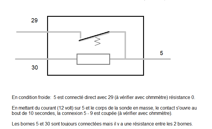

la marron n'est pas vraiment une sonde mais un thermocontact temporisé (contact ouvert) par une petite résistance chauffante dans un premier temps, puis par l'eau chaude du moteur lorsqu'il est assez chaud.
Comment on le teste alors?
Pierre, maintenant tu dois connaitre ce schéma par coeur, donc pas la peine t'expliquer ce que c'est.
