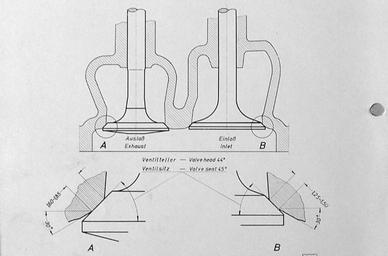

La largeur de la portée des soupapes est bien importante, finalement ça doit être le plus étroite possible autrement il y aura des problèmes avec l’étanchéité (si la surface devient plus grande la pression par le ressort de soupape au MM² devient moins important) c’est 1,25 – 1,50MM pour la soupape d’admission et 1,60 – 1,85MM pour la soupape d’échappement.
C’est absolument rare qu’on devrait rectifier les sièges d’un moteur CIH ou OHV (Kadett) chez les anciens moteurs ça pouvait arriver.
Si la largeur des sièges était jugée trop large pourquoi ce spécialiste n’a pas proposé de réduire la largeur ?
OK. Sur la photo ou on voit la soupape cassée le siège parait bien pourrit quand même. Si la soupape fermait bien on devrait voir un beau cercle d'Acier nu. C'est peut etre la photo?
Une porté large nuit surtout aux performances. Les soupapes passent leurs temps entre-ouvertes donc un large siège freine pas mal l'entrée des gaz frais ce qui limite le remplissage. C'est vrai que la pression de contacte chute lorsque le siège s'élargit mais je ne suis pas sur que ce soit le problème. La force de rappel importante des ressorts est là pour garder la queue de soupape en contacte avec l'AAC (via culbuteur/poussoir) plus que pour plaquer fortement la soupape sur son siège. A mon avis le problème vient surtout du fait qu'on se retrouve avec un assemblage cone/cone (pas étanche) là ou on cherche cone/"cercle" (étanche).
