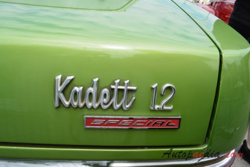

je me demande ce qu'elle peut avoir de "SPECIAL" :?: :p
Dernière modification par mantaluke le ven. 24 avr., 2020 10:11, modifié 1 fois.
Rien du tout, ce sigle est d'une Kadett B, une version entre 'base' et 'luxe', probablement pas disponible dans tous les marchés
