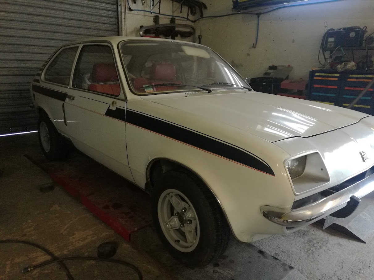

Une version GLS, à priori ça ne court pas les rues, la plupart sont des versions de bases (même pas de console de levier de vitesse) : la dernière que j'ai vu par chez moi (maintenant dans le sud)

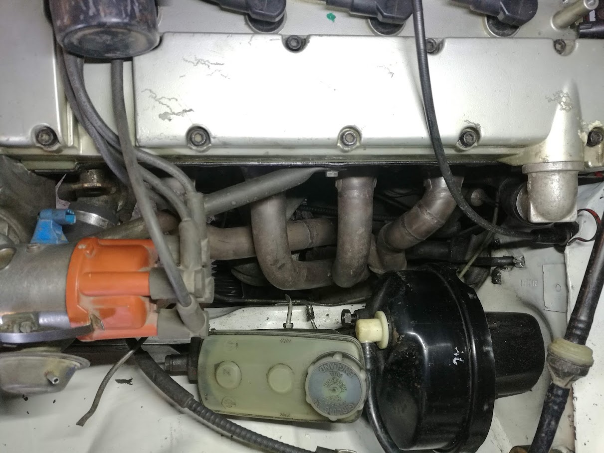

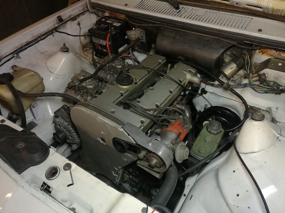

Quelques news :
C20XE en place, ça fonctionne mais encore un paquet de choses à faire ou à revoir
Le collecteur sera bientôt à vendre, j'en refais un autre plus gros pour aller avec les carbus
Messages : 1846
Re: Chevette 1300 GLS 1977 > 20XE
Beau travail d'adaptation, surtout pour l'allumeur! Mais pourquoi avoir fait ce choix plutôt qu'un système d'allumage programmable?

sixenligne a écrit : ven. 25 févr., 2022 23:34 Beau travail d'adaptation, surtout pour l'allumeur! Mais pourquoi avoir fait ce choix plutôt qu'un système d'allumage programmable?
J'ai fait cette modif, il y a longtemps déjà et sans véritablement de budget et j'aimais bien le coté oldschool avec des Carbus mais pour être honnête à l'heure actuelle, j'y verrais mieux une admission 4 papillons avec un allumage programmable. On verra mais le souci c'est le temps que ça prend toutes ces modifs.
