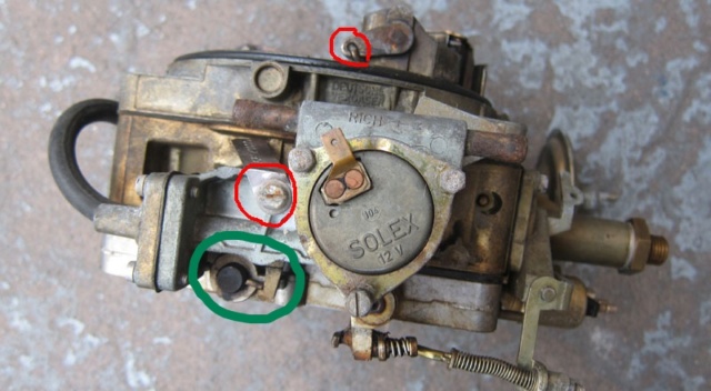

le volet de droite est celui du starter, il doit être complétement ouvert quand le moteur est à sa température de fonctionnement.
Les deux volets de gauche sont pour le fonctionnement des corps secondaires et fonctionnent avec la dépression du moteur, mais ton problème ne vient pas de là.
J'ai comme l'impression qu'elle ne tourne pas sur tout ses cylindres, même au ralenti... Mais le bruit est étrange, on dirait que tu as un clapet sur l'échappement qui se ferme dès que tu accélère...
On dirait plutôt un gicleur de ralenti bouché, ou un solénoïde de ralenti qui ne fonctionne plus.

Sur ta photo en bas à gauche, on voit une partie du système du starter automatique.
Si le starter ne s'ouvre pas complétement, il y a un système de verrouillage/loquet au niveau des papillons des corps secondaires qui bloque leurs ouvertures. (voir la zone entourée en vert sur la photo)
Mais ce n'est pas le problème actuellement, parce que les corps secondaires ne s'ouvrent qu'a partir du dernier quart de course de la pédale et tu as le problème bien avant.
Si ça tourne sur les 6 au ralenti, alors c'est plutôt un gicleur principal qui est peut être bouché. Pour y accéder il faut démonter la partie supérieure du carburateur.
En profiter pour vérifier le niveau de cuve et de tout bien nettoyer/souffler.
Pour les solénoïdes (entourées en bleu sur la photo), c'est assez simple à vérifier moteur coupé avec le contact mis, il suffit de débrancher et rebrancher et il doit y avoir un "clic" perceptible.

Ce n'est pas un moteur 28S que tu as mais un 28H, le 28S n'était jamais monté dans les Monza.
Ton carburateur est le Pierburg/Solex 32/54 4A1, voici l'intérieur.
