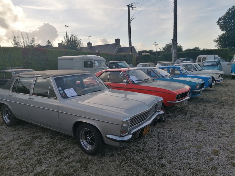

Et BIM le voila dedans.
La voila sur un rassemblement avec ces copines...
