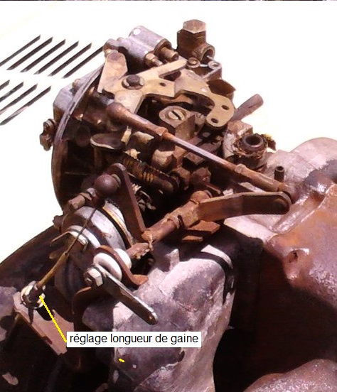

Salut Arnaud. je ne suis pas sur que ca se monte sur Zenith.

Malheureusement je n'ai pas de longueur exact. Je dirais dans les 60-65cm
Tu te casse la tête pour rien.
Prends un câble vélo et fais l'embout côté pédale, installe le câble.
Coupes la gaine à la longueur besoin + 5cms, fais passer le câble dans la gaine.
Mets le câble avec la gaine dans le tube filé
Regardes ou se trouve la partie femelle de la rotule en rapport du câble et coupe le câble.
Fixes la partie femelle de la rotule au câble et installes le tout.
Règles la longueur du câble et gaine à l'aide du tube fileté.
