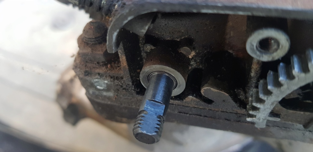

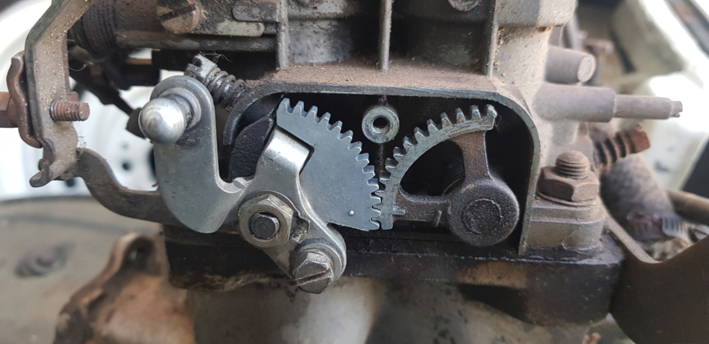

Très bien :bien: , sur le plan je ne vois pas des bagues mais ça ne veut rien dire si vraiment pas des bagues tu peux les faire toi même mais regardes aussi si l'usure n'est pas au niveau des axes.

petite photo pour illustrer!
et enfin l'axe qui présente pas mal de jeu et qui pour moi est responsable du mauvais fonctionnement (mauvaise synchro)
A vaincre sans péril, on triomphe sans gloire.
As tu déjà démonté et mesuré l'axe ?

Juste de visu, il ne me semble pas que l'axe soit sur bagues. :na:

Merci à toi. :bien: Je te solliciterai le moment venu...Alors si ce n'est pas ton axe qui est la cause de ce jeu, c'est le corps du carbu qui a pris cher? :eek: Il faut espérer que non...
