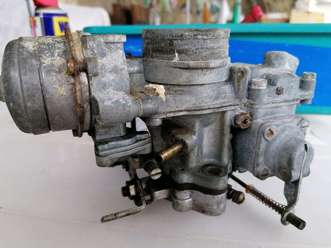

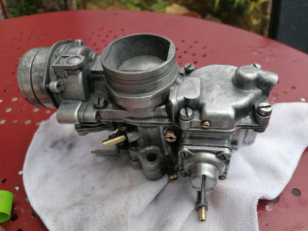

Bon j'ance un peu..
En attendant de ramener la rekord chez moi
J'ai refait le carbu..
Yavait du boulot

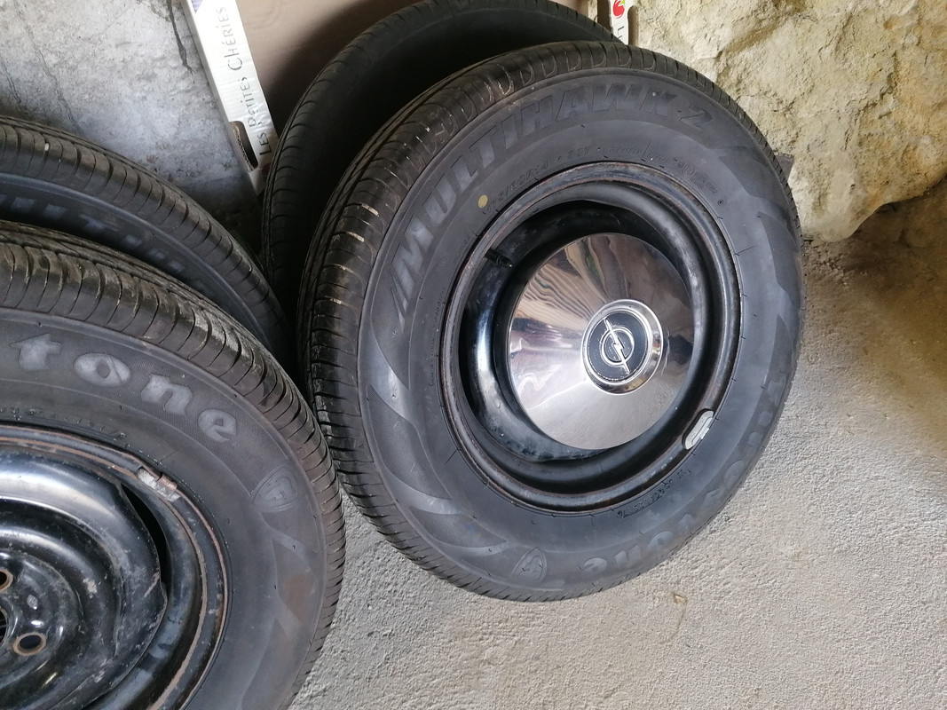

J'ai aussi trouvé
4 roues, pneus neufs.. Jantes impec avec les enjoliveurs qui vont bien... Une affaire
Les chromes sont frottés prêts à monter
