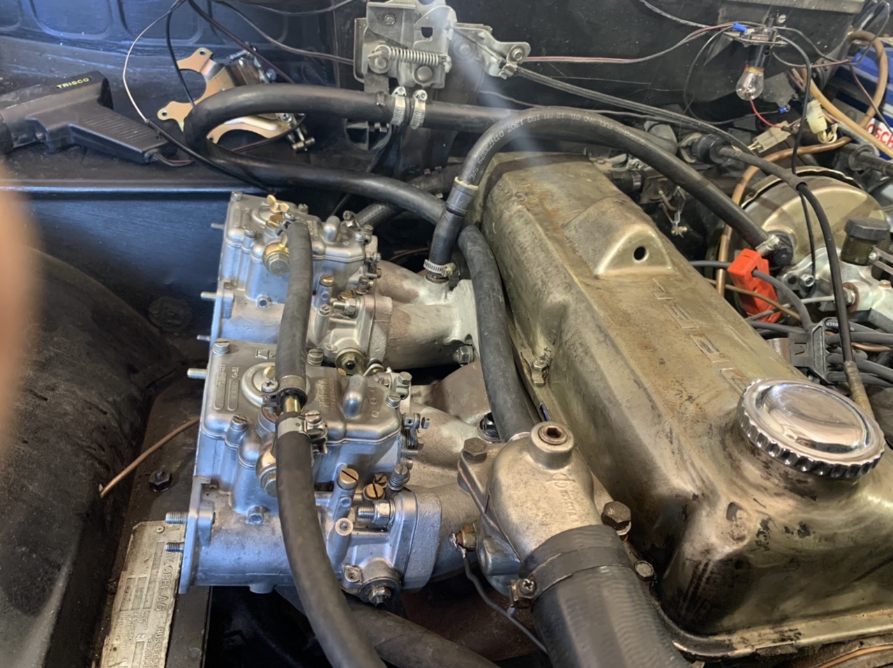

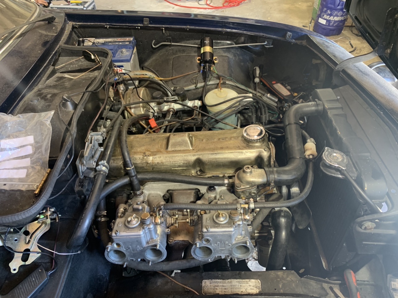

C'est assez étrange que les carbus penchent vers l'avant, et je ne trouve pas d'infos, mais il me semble que l'inclinaison peut être de 0 à 5° mais vers l'arrière (côté culasse).
Tu as une photo de ton montage? Le moteur est droit (silentbloc en bon état?) ?
Re: problème carburation opel mania A
Les silent bloc sont neuf et niveau inclinaison moteur je penche vers l’arrière de la voiture je ne peu pas le relever plus à cause la cloche d’embrayage et mes carbu penche vers la culasse en plus de l’inclinaison du moteur vers l’arrière même si je pense pas que ça joue tellement ça je pense que ce qui joue réellement c’est l’inclinaison vers la culasse je vais mettre une photo.
Effectivement, ils semblent plutôt bien inclinés...
Tout les moteurs longitudinales penchent (généralement) plus ou moins vers l'arrière, et dans ce sens là, ça me semble OK sur ton moteur.
Mettre des cales / brides entre les carbus et les collecteurs est plutôt conseillé, sur certains collecteurs, il n'est pas possible de monter les carbus sans ces cales, sans que rien ne touche.
Vu l'inclinaison, ce n'est finalement peut être pas anormal que le niveau doit être aussi haut, sachant que les gicleurs de ralenti se situent plutôt vers l'avant.
Pour le réglage, quand le flotteur est juste "posé" sur le pointeau (donc pas en appuyant sur le ressort du pointeau), la côte est bien d'environ 15mm?
