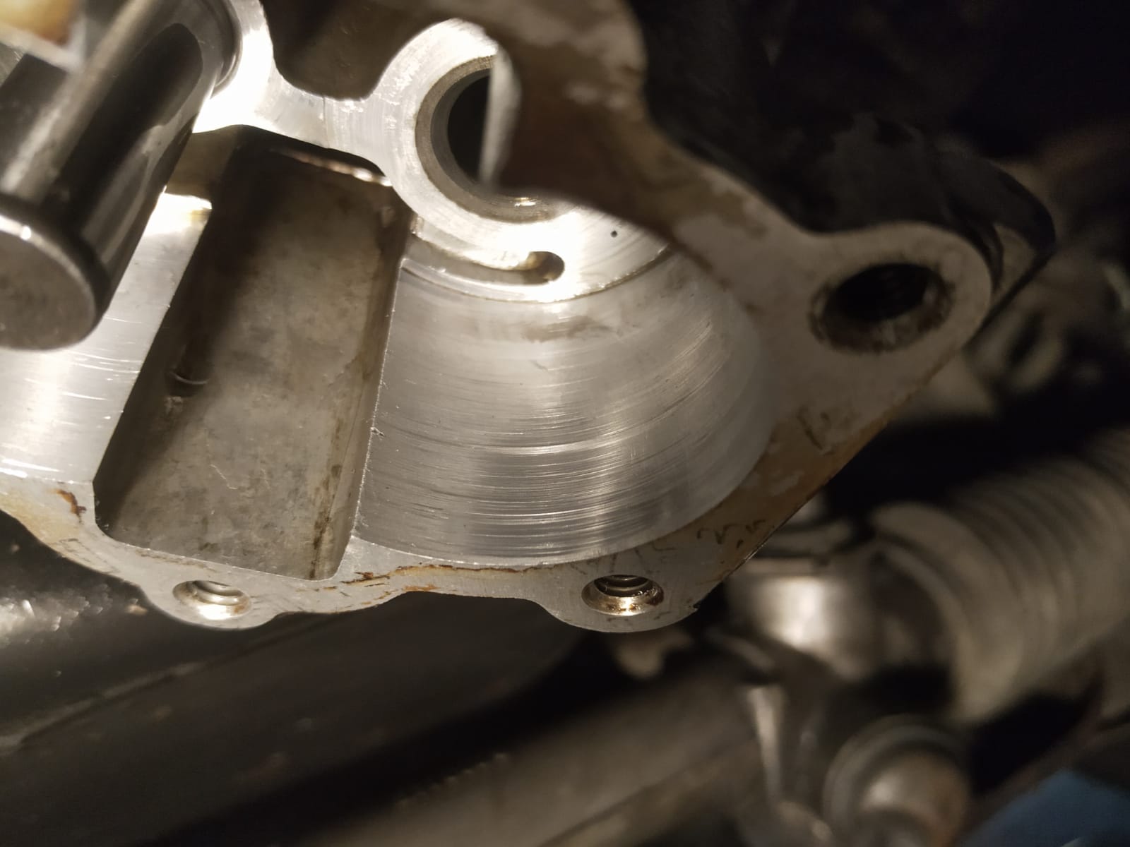

J’ai récupéré la pression :win:
Moteur chaud à ralenti un Bar et demi
J’ai enlevé le joint de 0.3 et j’ai mis de la pate
Merci à tous pour vôtres conseils et m’avoir faire comprendre comment fonctionne la pompe :merci:
En revanche c’est vrai que le jeu axial des pignons est à la limite 0.20mm
Aussi les parois sont assez rayées, mon ongle s’accroche à certains endroits. Mais là je ne pense pas avoir une solution appart changer le carter complet :84:
https://www.franco-blitz.net/ext/dmzx/i ... 3f60d1.jpg
