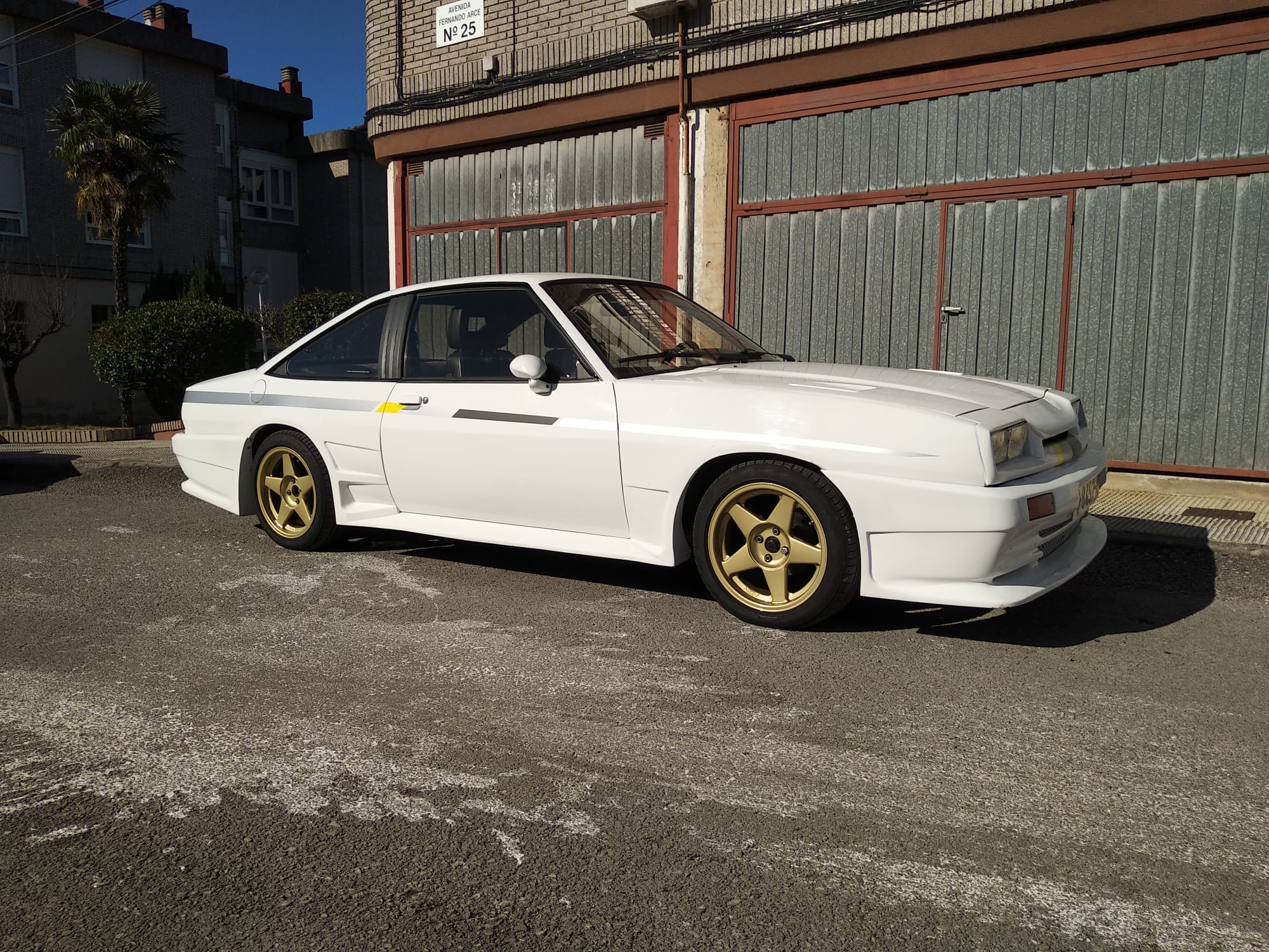

On a installé des anciens ressorts de Manta 1.8 et voilà le résultat
https://www.franco-blitz.net/ext/dmzx/i ... 69832.jpeg
Je trouve correcte, mais son propriétaire pense que c’est encore trop haut à l’avant
Part contre on a remarqué que la distance entre les roues avant et arrière droites est 2cm supérieur qu’entre les roues avant et arrière gauches. Mais l’usure des pneus est correcte depuis 20 ans qu’il a la voiture
Après on a mesuré ma Manta et aussi cote droite il y a 1cm de plus part rapport au cote gauche.

Je rabaisserai encore un poile l’avant aussi moi ou alors relever l’arrière.
Je pense pas qu’il parle d’une égard en latéral mais un écart d’empattement entre la gauche et la droite. J’avoue ne jamais avoir mesurer ça

Perso,la hauteur de caisse ne me choque pas trop,par contre les jantes devraient ressortir un peu plus des passages de roues...Peut-être monter des cales de quelques cm..? 25mm pour commencer. ..parce qu avec ce kit...
Les prises d air de Kadett GSi me rappellent le capot de ma Manta 16v :bien:
