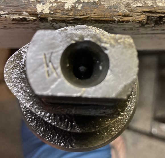

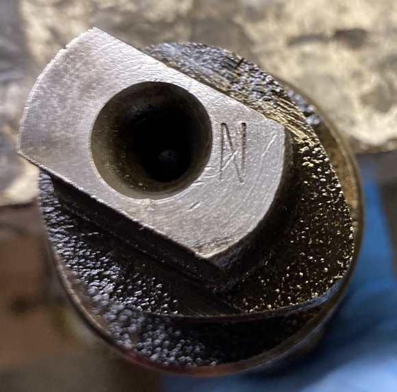

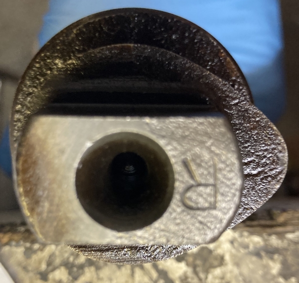

J'ai regardé les AAC que j'ai
un "R" venant d'un moteur Sénator 2.0L INJ
un "K" je ne sais plus,
Deux "N" ou "Z" venant de 2.0L Rekord Inj et d'un moteur monté dans un Bedford

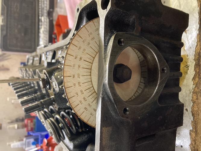

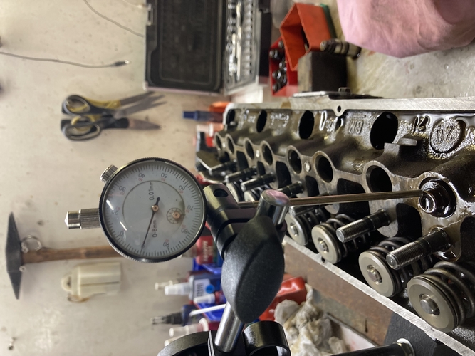

Pour connaissance personnelle je fais, enfin j’essaie de faire des relevés...
De cette façon je lis 140° début ouverture et fin fermeture d'une soupape échappement
une levée de poussoir de 6.51
Je lis les divers post du forum sur le sujet, mais pige pas trop
