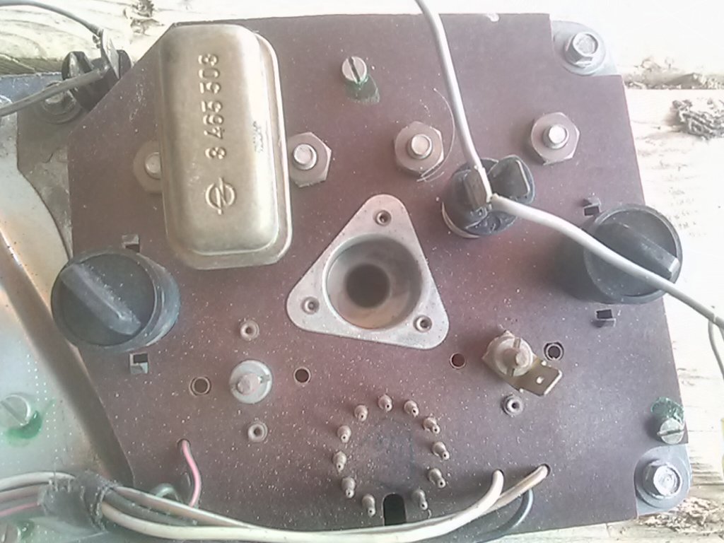

[img]https://www.-blitz.net/ext/dmzx/imageupload/img-files/1194/8285404/bcaf6e2/02bd562dde4d4cb882e781db6aaf2479.jpg[/img]
copy
Bonjour,toujours occupé a rebrancher mes instruments,j'aurais besoin de vos lumières
Sur cette photo c'est l'arrière de la partie compteurs ou se trouve voltmètre,jauge....au centre ce trou...qu'il y a t'il de branché là?? toutes les ampoules sont déjà placées

Zut une fois de plus j'ai pas copié la bonne ligne....désolé ce coup ci j'ai copié la troisieme
Messages : 1868
Re: problèmes électriques commodore b
Pour une raison que j'ignore, il manque le "franco" dans le lien de l'image, c'est pour cela que ça ne s'affiche pas : https://www.franco-blitz.net/ext/dmzx/imageupload/img-files/1194/8285404/bcaf6e2/02bd562dde4d4cb882e781db6aaf2479.jpg
C'est un "trou" un peu bizarre.
J'ai regardé dans le manuel d'atelier et là ils montrent ça.
J'ai démonté plusieurs tableaux de bord des Commodore B mais je n'ai jamais vu ça, comment ça se présent à l'autre coté ?

En effet sur l'image que tu as posté c'est vraiment différent jusqu'au positionnement du régulateur de tension.
Mes deux compteurs sont identiques et en fouillant sur e.bay kleinanzegen j'ai vu encore le même.
Je vais tenter de mettre une photo de l'autre coté.
