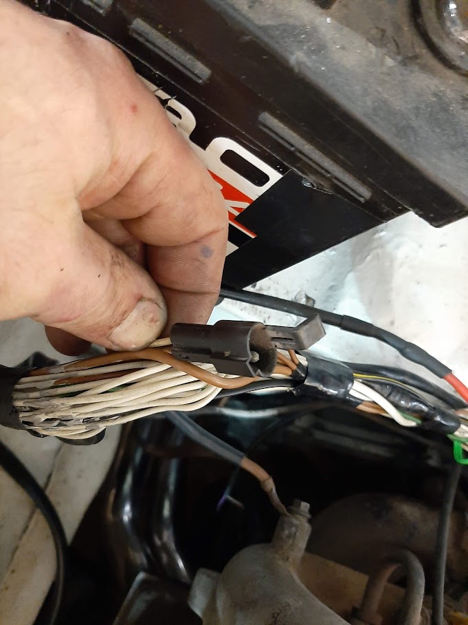

Sur un faisceau d'un 2,2L que je suis en train de monter, j'ai aussi cette prise prés du calculateur, comme toi, rien n'est branché dessus.
Re: Injection LE Jetronic récup sur sénator 2L
J'ai un faisceau d'une Rekord 2.2, mais je ne vois pas une prise additionnelle prés la prise du calculateur.
Quelle est la couleur des fils, si des fils blanc quel est le numéro marqué dessus ?
blackleroc
Messages : 565
Message par blackleroc »
Sur une fiche :
1 fils blanc N 12
1 fils blanc N 12/5
Et un noir sur l’autre fiche
Robert
Messages : 9327
wim bos a écrit : mar. 05 mars, 2024 17:36 J'ai un faisceau d'une Rekord 2.2, mais je ne vois pas une prise additionnelle prés la prise du calculateur.
J'ai regardé tout à l'heure, 2 fils blanc, un écrit "70" il me semble :ref: , l'autre je n'arrive pas à voir
