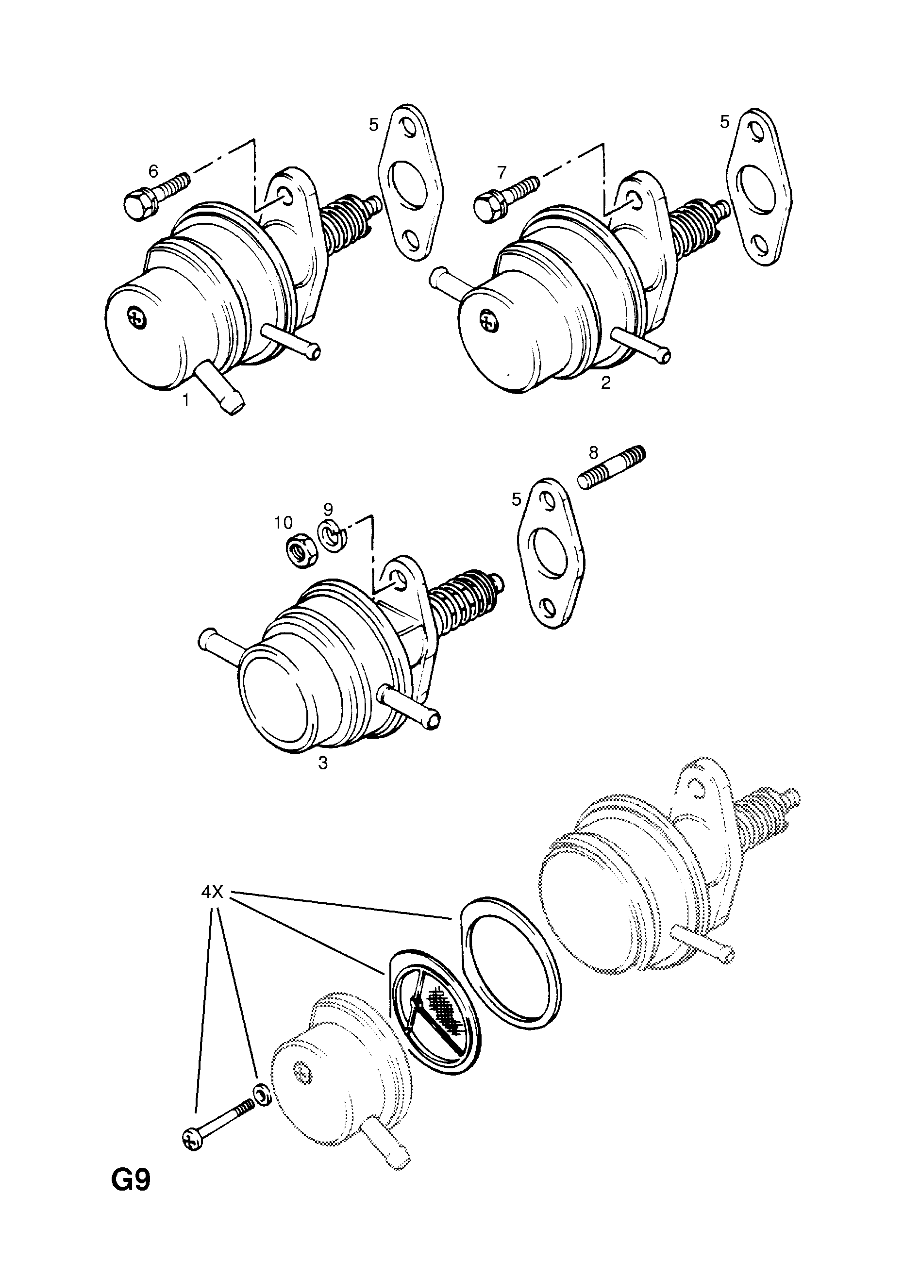

J'ai ouvert la pompe à essence (type AC delco, comme la n°1 du schéma)
le tamis qu'il y a dedans et le joint caoutchouc ont l'air en bon état (pièces 4X du schéma). la pompe était pleine d'essence et éjecte bien de l'essence quand on pousse sur la tige.
Par contre le filtre à essence s'est en partie désamorcé (1 semaine que je n'ai pas tenté de la démarrer)
J'ai refait les joints papier du pied de la pompe :84:

Ce sont les clapets qui sont importants, mais j'imagine qu'ils ne sont pas accessibles.
La pompe peut parfaitement fonctionner "à vide" (j'entends par là, sans "charge", pas à vide sans essence, évidemment) tant que la membrane est en bon état, mais si l'un des deux clapets est défaillant, ça ne fonctionnera pas lorsque la pompe doit aspirer ou pousser l'essence.
Le plus simple pour déterminer si la pompe est défectueuse, est d'utiliser une nourrice et d'alimenter le carburateur par gravité.

2 autres détails qui me viennent à l'esprit :
attention à l'épaisseur du joint de pied de pompe qui détermine la course et donc le débit du piston de pompe.
j'ai cherché pas mal pourquoi la pompe d'une kadett ne débitait toujours pas assez alors qu'elle venait d'être changée par une neuve :. joint trop gros :grr:

pour le joint de pied, en fait c'est une cale en bakélite qui doit bien faire 4 ou 5mm d'épaisseur.
je vais faire tourner le moteur a la main, pour voir s'il y a un "point bas" ou la pompe ne touche pas la came. merci pour l'idée
