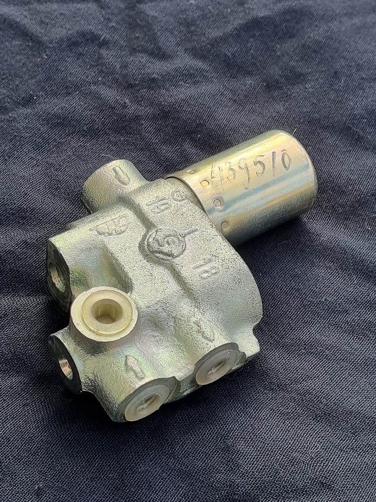

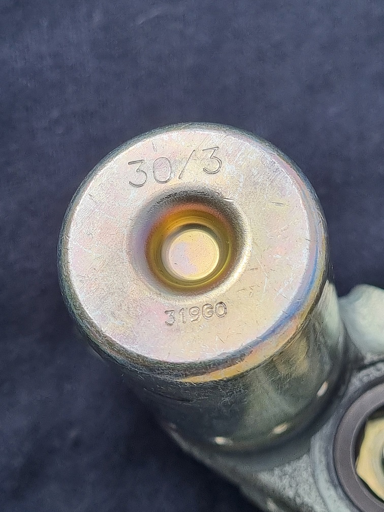

en fait il y a bien des reference à l'arrière du de la boite en tôle sertie. j'en ai gardé quelques uns par curiosité pour les ouvrir et voir de quoi sont fait leurs entrailles
et j'en ai déterré un qui a 4 sorties, identique au tien.
il est noté :064G7 ainsi que 30/3 , il faut brosser puis poncer légèrement pour voir apparaitre les inscriptions.
sur la partie en acier moulé à coté de ATE il y a un 18 et un 128 en relief.
il provient d'une manta B GT/E

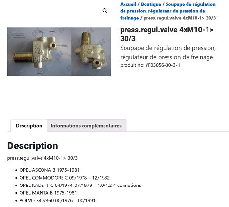

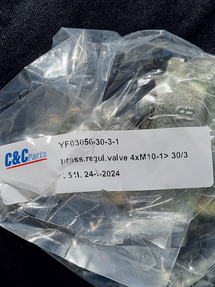

Re: Répartiteur/régulateur de freinage 4 sorties, Manta B GT/E entre autres
Merci, Mantaluke,
Tes dernières indications m'ont permis de cibler encore plus précisément mes recherches.
J'ai trouvé la pièce rare en Hollande, chez une société spécialisée dans les éléments de freinage : C&C Parts BV. Certains, notamment les Blitziens du Benelux, connaissaient peut-être déjà.
Un rapide échange (mail, et téléphone depuis la Belgique, en Français) a permis de valider la référence. ils ont tous les catalogues et caractéristiques.
Ils fournissent, réparent, reconditionnent de l'ancien sur stock. Super suivi de commande et vite livré.
Beaucoup moins hasardeux et moins cher que les revendeurs de pièces anciennes Opel, parfois approximatives et souvent à coût prohibitif.

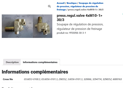

Pour ceux que ça peut aider à propos de cette pièce :
Les modèles de véhicules concernés :
Les équivalences de références ATE (et GM ?)
Coordonnées du fournisseur :
"C&C Parts, the specialist of brake parts"
www.ccparts.nl

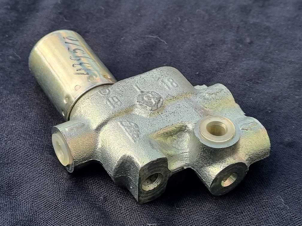

A l'arrivée :
La bestiole a bien meilleure mine que l'autre ...
