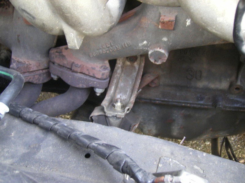

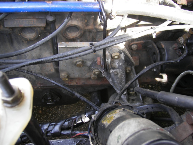

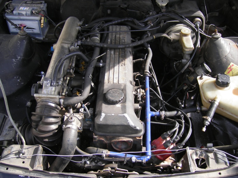

Le carter d'oméga A/Sénator B passe sur les Manta B mais dans ce cas, il faut descendre la barre stabilisatrice d'environ 6 à 8 cm pour que ca ne touche pas, il faut aussi décentrer le support-moteur gauche, monter un radiateur avec ventilo électrique (calibra par exemple, le ventilo est assez fin) modifier l'échappement, le faisceau etc etc...

J'ai pas de photos de l'échappement, mais il faut conserver une partie du tube de fuite de monza par exemple (2 parties en sortie de collecteur qui se rejoignent ensuite) et adapter ensuite un tube pour y raccrocher les gamelles (les gamelles d'origine sont à oublier, pas le même diamètre) :jap:

donc tu garde la descente de collecteur jusque en dessous de l'auto et là tu soude la ligne d'origine manta
donc en fait pas de soucis avec la parois habitacle sa ne touche pas ,voilà qui est bien
donc franchement bien plus facile dans une manta B
C'est exactement ca :jap:
Mais tu ne pourras souder la ligne d'origine que si tu manchonnes (pas le même diamètre entre l'échappement de Monza et de Manta)
