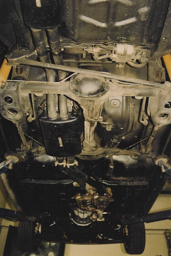

instalation 3.0 24V dans une manta CC
A mon avis, une ligne en 63,5 devrait suffire, mes photo sont pour un montage d'un 4,0l, surement qu'il lui fallait les deux sortie pour l'exploiter au mieux

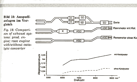

anti16v a écrit :jeu. 01 janv., 1970 01:00 albert peu tu l'expliquer le schéma des diffèrents échappements
merci
Avec ou sans pot (K)Catalytique
