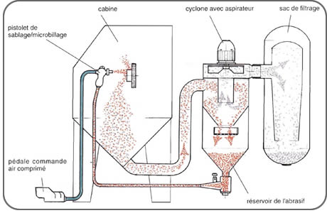

Intéressent la cabine de sablage, quelqu'un as t-il déjà fabriquer ou utiliser une cabine avec un recyclage "cyclonique", séparation des particules et recyclage de l'abrasif...Ce truc la:

La machine que j emploie,a presque le meme systeme d aspiration sauf que cela aspire par audessus uniquement les poussieres du sablage
Les poussieres sont reduite a une poudre tres compacte suite au chocs du sable(micro bille de verre)sur la piece a traiter
Il faut au moin 9 kg de pression pour que cela fonctionne corectement(machine proffessionelle que j ai)
il existe des billes en teflons,le travail est sensationel sur de l alu,nouveau de chez nouveau apres(juste un peu cher :sic: )
j avais fait un essais avec du sable pour nettoyer les façades,pffff :non: une poussiere fenomenale,des etincelles en plus pour un resultat mediocre
