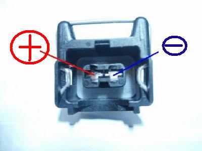

Les fils d'injecteurs sont bien alimentés, j'ai testé avec une lampe témoin, peut être injecteurs grippés?
Le fil vert est bien branché sur le calculateur et alimenté
Je vais démonter les injecteurs et voir si ils crachent, si j'ai de l'alim sur les fiches injecteurs c'est que le calculo est bon non? sinon comment je le teste le calculateur?

Pas forcément car la borne positive des injecteurs se fait via le relais, le calculo s'occupe de la masse

Jay: peut être que je m'y prends mal pour tester, s' il y a du jus sur la fiche de l'injecteur avec la lampe témoin je mets la pince de la lampe sur une masse et l'autre direct sur un des 2 fils de ma fiche et là la lumière s'allume dès que je donne un coup de démarreur, je n'ai pas essayé de faire marcher la lampe rien que avec la fiche

Quelle mesure as-tu à l'Ohmmètre?

après avoir éliminé les pannes 1 par 1 d’après vos conseils, j'ai trouvé la panne, ça venait des injecteurs aucun ne giclaient même en pincant le tuyau de retour d'essence. J'ai monté une autre rampe celle de ma gte et là ça giclait, une fois remonté un coup de clef et elle a démarré nickel juste le ralentit trop bas, je regarderai ça demain s'il fait meilleur car à -5 ça caille
Kicknet, pour la mesure je suis pas sûr de mon coup j'ai trouvé entre 5.3 et 5.5 mais en fait je ne sais pas comment on fait avec le voltmètre
