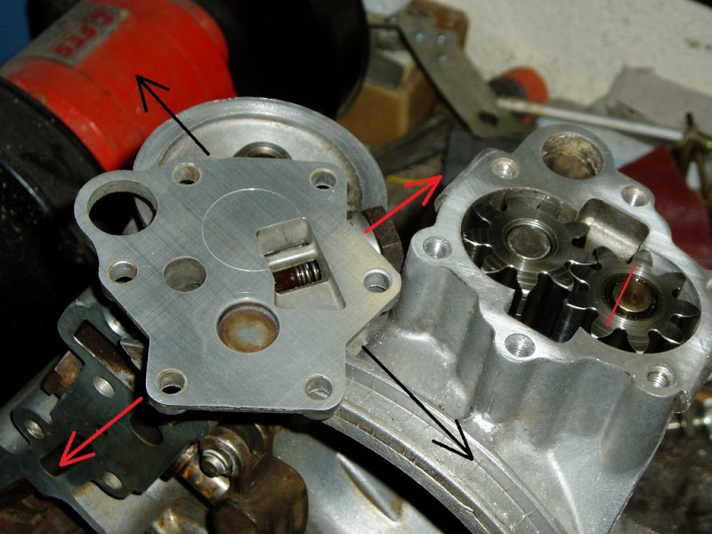

bidougsi59 a écrit : ↑sam. 08 sept., 2012 09:11Il n'a pas de clapet dans le couvercle  :na:
D'ailleurs j'ai encore jamais vu ce montage....
Certains CIH plus anciens n'ont pas de clapet sur leur couvercle de pompe à huile! :jap:
:+1: avec Eric M:il y a des couvercles qui sont prévus pour fonctionner sans joint papier,uniquement avec de la pâte à joint! :oui: ça peut paraître bizarre,mais pourtant...
Dernière modification par MANTAO le dim. 09 sept., 2012 10:05, modifié 1 fois.
Oui je sais Christian mais je n'ai simplement jamais vu.
Pour les 1600, a mon avis il y a un joint mais moi sur mon 20S, j'en ai fait un moi même car sans joint ca tournait pas et avec j'avais pas assez de pression. Donc j'ai pris une feuille intermediaire :oui:

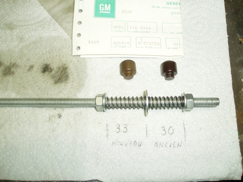

Couvercle avec clapet.
Clapet et ressort (vieilles pièces et nouvelles pièces)

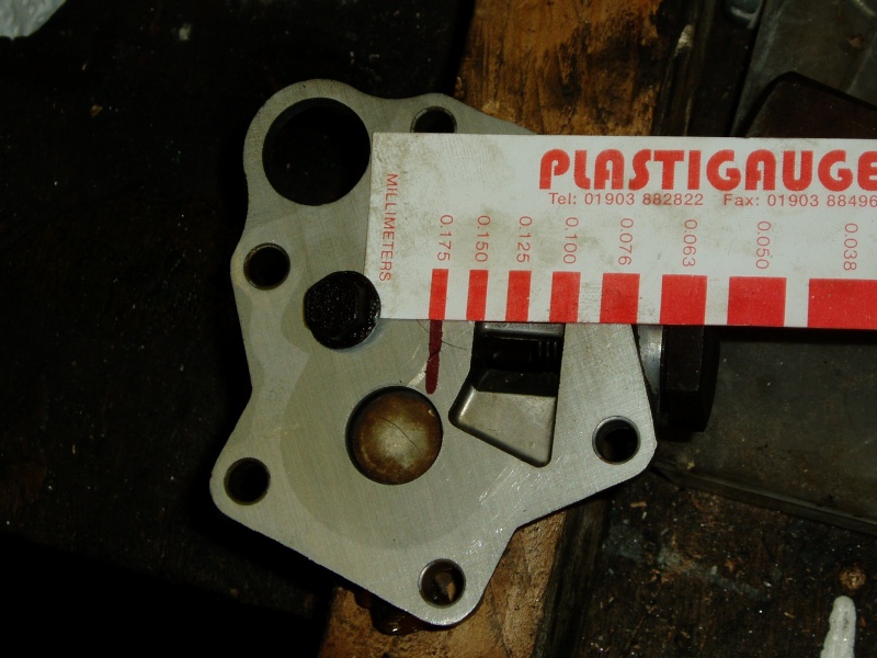

Vérification du jeu entre les pignons et le couvercle.
Résultat: pression max. à froid 4 bar, pression au ralenti à chaud 2.5 bar, (huile 10W30).
