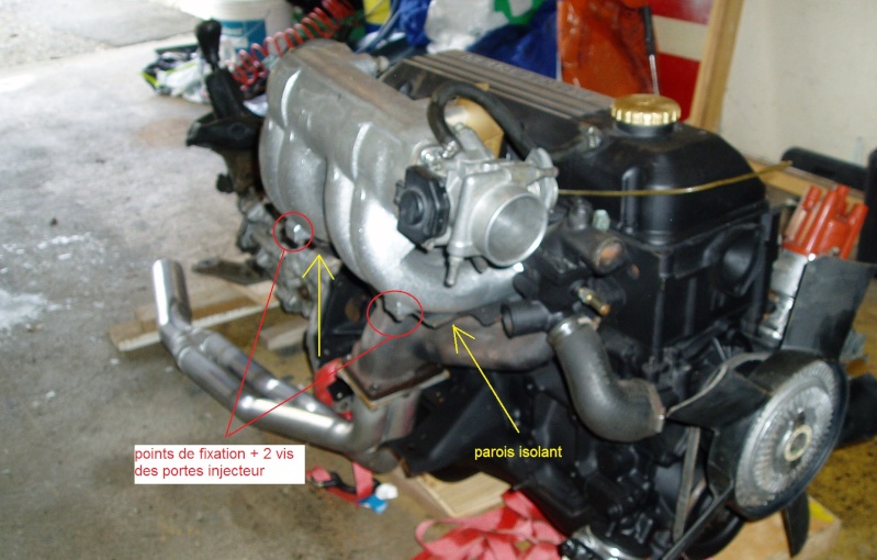

Pour les CIH 4 à injection il existe (d'origine Opel) un parois isolant pour réduire la radiation de chaleur du collecteur d'échappement vers le collecteur d'admission.
