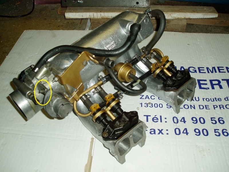

Pour obtenir un meilleur mélange essence / air l'injection doit être le plus prés des soupapes d'injection, ça veut dire pour les moteurs plus ou moins 'normaux'.
Le tube horizontal est placé si 'haut' / loin de la culasse, pour avoir des branches de collecteur assez longues.
Pour assurer un bon remplissage des cylindres on utilise l’inertie des gaz, comme ça aussi après le PMH du piston le remplissage continu.
Enfin d'éviter que le remplissage d'un cylindre dérange le remplissage de l'autre chaque cylindre a sa branche individuelle et les banches ne sont pas communes.
Si le moteur était équipé de 4 (ou 6) papillons c'est une autre chose.

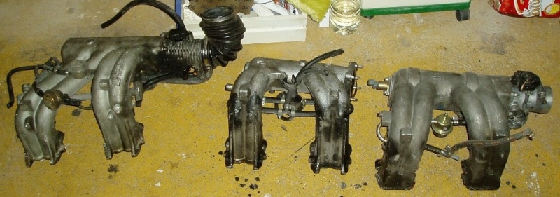

Pour faire mon collecteur d'admission j'avais 3 collecteurs à ma disposition, aucun de ces 3 allait direct sur la culasse, donc il y avait toujours une modification obligatoire.
de gauche à droite 2.4, 2.2 et 2.0
Avant de choisir à partri de quel collecteur j'allais travailler j'ai mesuré le contenance d'eau des branches des différents collecteurs et je divisé ça par leurs longueurs.
Là, j'ai trouvé que les branches du 2.0 ont le plus grosse coupe suivi de prés par le 2.4, le 2.2 est beaucoup plus fin.
J'ai donc utilisé le collecteur 2.0 (qui ne correspondait pas du tout avec la culasse) j'ai du utiliser les embouts du 2.2 ou 2.4

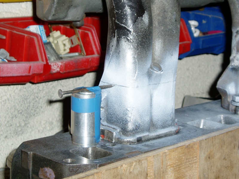

Maintenant la question était ou couper, c'était sure que je devrais couper avant l'emplacement des injecteurs parce que il faut garder la position des injecteurs en rapport de la culasse.
J'ai tracé à cette manière, puis coupé à la scie.

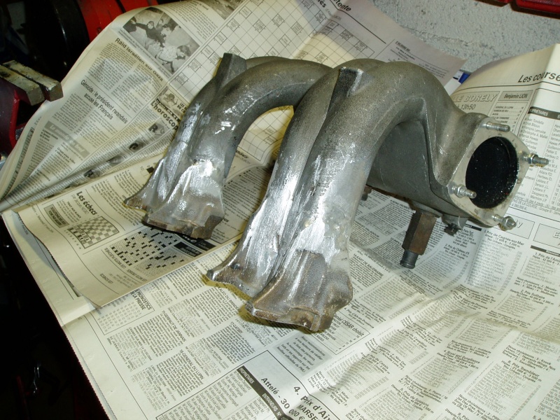

Après j'ai soudé les bouts 2.4 au collecteur 2.0

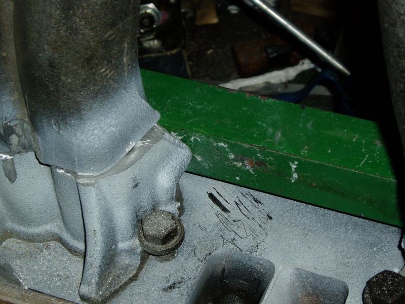

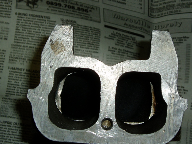

A l'intérieur ça se présentait comme ça.
J'ai du bien charger l'extérieur de la partie 2.0 au niveau de la jointure pour pouvoir lisser l'intérieur de la conduite mais à la fin le résultat était ça.
Pou obtenir un passage collecteur - culasse correct, j'ai adapté le collecteur et pas la culasse parce que j'avais peur de 'traverser' les cloisons minces de cette pièce si précieuse.
