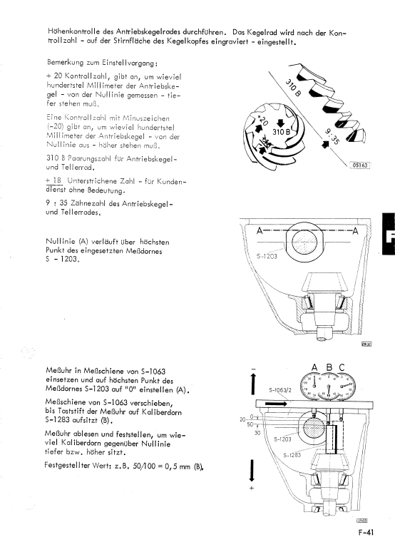

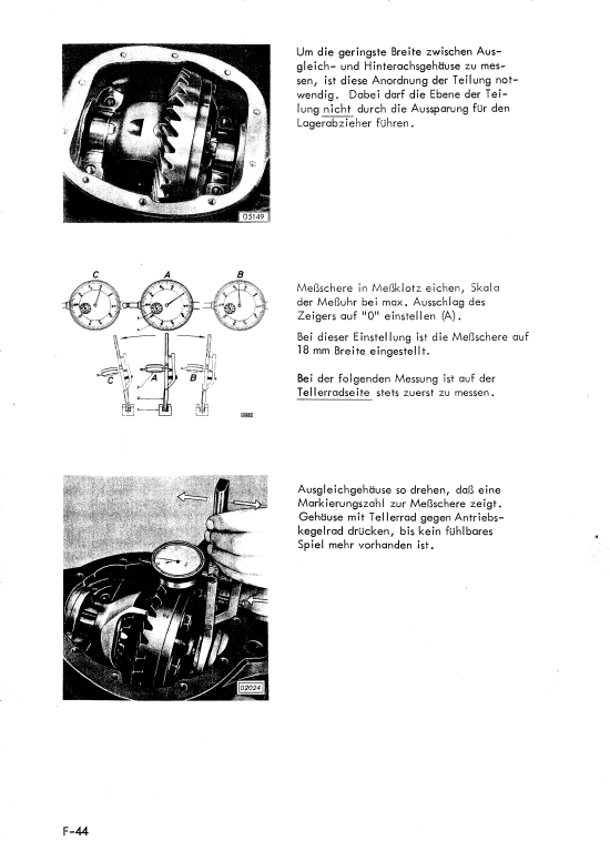

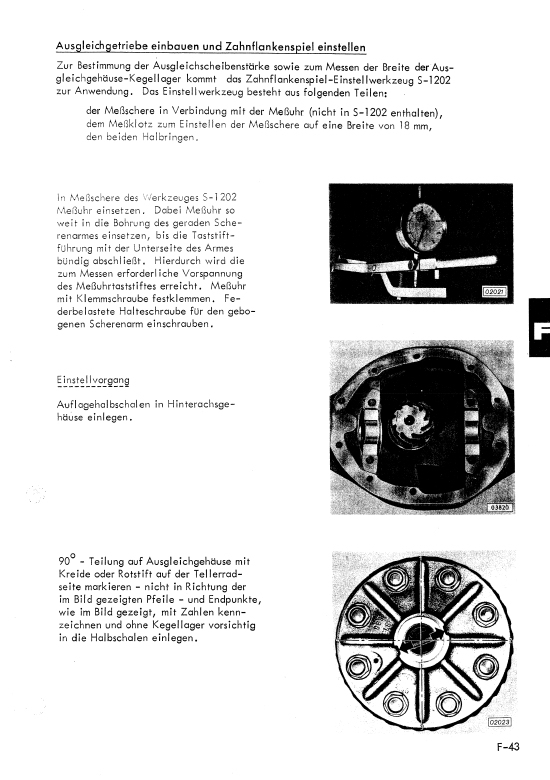

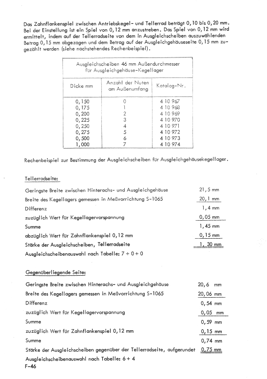

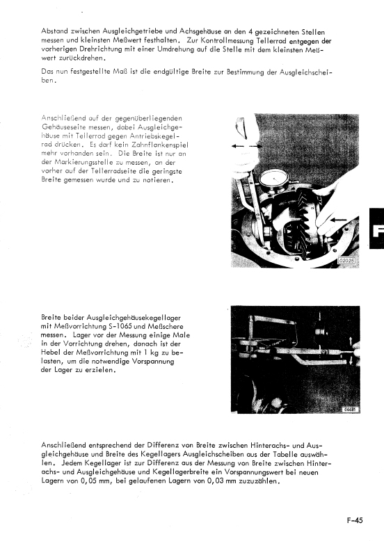

Pour calculer la hauteur du pignion d attaque,le plus simple a comprendre est le petit calcul que nous avions au garage(David a mis le lien)
l explication RTA ,faut la comprendre :ref:
l outil qui sert a mesurer l epaisseur qu il fallait mettre aux roulement du carter differenciel ,chez nous ,personne ne l a jamais employer,ont fesait la precharge en sentant l ecrasement des roulement(sans couronne)

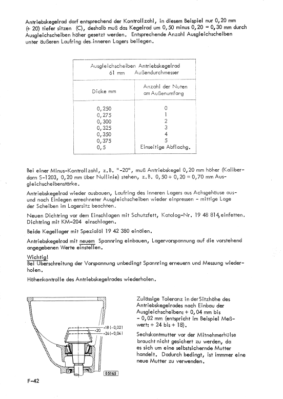

Faire suivant le calcul alord,pas trop le choix là
sinon,prendre un gros rond rectifier et un axe de piston,positionner l axe sur le pignion d attaque,voir la mesure entre le rond et l axe de piston
reprendre le chiffre souligné du pignion d attaque,si cet +,soustraire si cet - additionner a la mesure repertoriée
la ont a un calibre (maison)l ideal cet de faire cette mesure sur plusieurspont de meme type
ensuite ,mettre le nouveau pignion d attaque a la mesure repertoriée precedament (toujour en additionnant ou soustrayant le chiffre souligner du pignion d attaque)
se sera +- juste et moin risquer
l entre dent cet soit 0.17 ou 0.12 suivant rekord-commodore ou manta ascona
