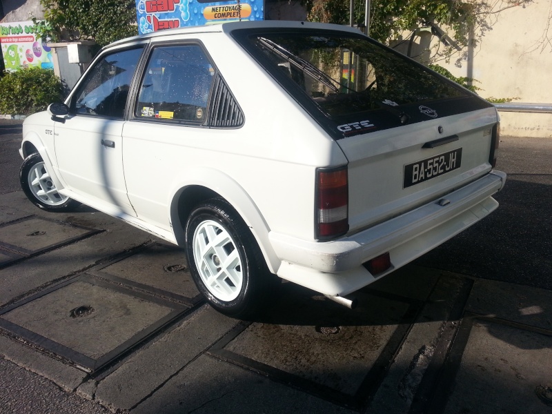

Le jour de son acquisition
Et juste avant le départ pour l'Alsace :lov:
Depuis elle a parcouru + de 2000kms sans aucuns soucis,cette auto est vraiment très plaisante et amusante à conduire, j'ai pu un peu la tester avec Ludo à mes côtés dans la montée et la descente de cols alsaciens et c'était bien sympa :bien: :oui: !

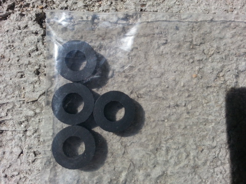

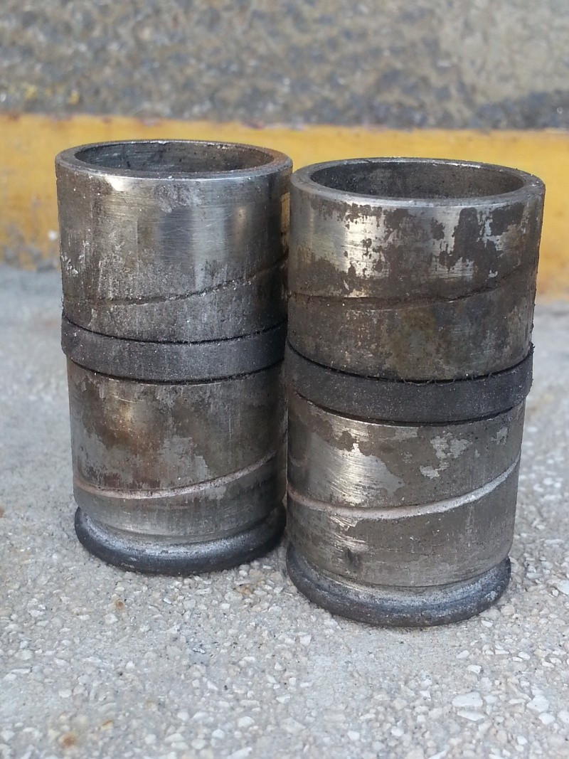

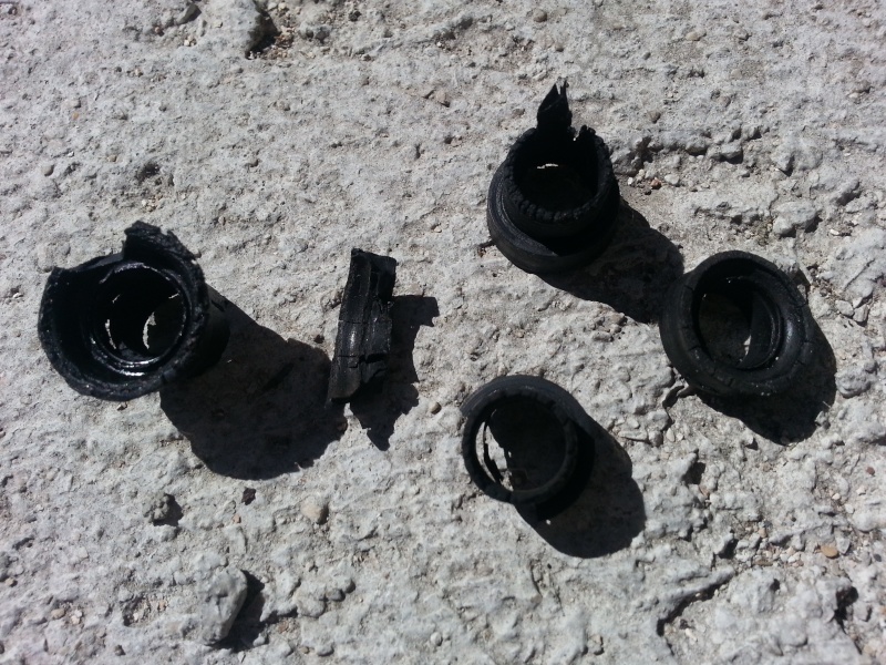

ce matin , remplacement des joints d'injecteur sur la GTE, je comprends pourquoi il y avait des prises d'air au vu leur état...
Y a plus qu'à! :oui:

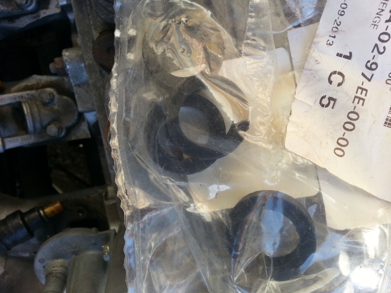

J'en ai profité pour changer également les joints de centrage d'injecteur, tant qu'à y être :jap:

Laurent, est ce que ces sont les mêmes que celles de la Manta ?
Messages : 5122
Tu les as trouvé où?
J'en ai cherché pour l'asco , à un moment sans succès.
Ce n'était pas du luxe de les changer!
Elle va retrouver la fougue de sa jeunesse.
wim bos a écrit : mar. 27 mai, 2014 11:37Laurent, est ce que ces sont les mêmes que celles de la Manta ?
:oui:
SHADOWTOO a écrit : mar. 27 mai, 2014 16:26Tu les as trouvé où?
J'en avais commandé chez un site de pièces auto mais après 3 semaines d'attente, plus de disponibilité...
Puis Jlb12 (que je remercie) m'a dit en avoir trouvé chez Mecatechnic mais pas de chance, au moment d'en commander à mon tour, rupture de stock et plus de disponibilité chez eux non plus :grr: !
Au final, c'est chez Opelix parts que j'ai trouvé la denrée rare :bien:
Manta Resurrection a écrit : mar. 27 mai, 2014 17:58Ce n'était pas du luxe de les changer!
La fougue, elle l'a, je le confirme :bien: et puis 30 ans, c'est encore jeune :oui: !

comment t'es tu rendu compte qu'il fallait changer ces joints?
Car je voudrait savoir si je dois démonter mes injecteurs mais je veux pas non plus le faire pour rien.
Bonjour Clément,
j'avais des prises d'air au niveau de ces joints :jap: .
