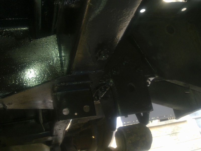

La main droite en place

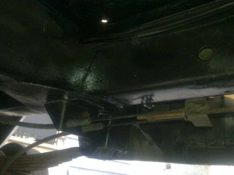

La gauche avec le support de câbles de frein de parc.

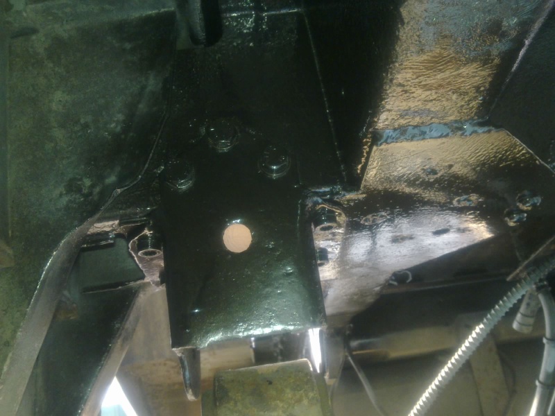

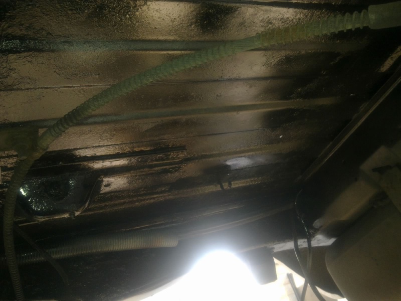

Le réservoir d'essence à droite. C'est le longeron droit qu'on voit.
Les câbles de frein de parc en place, sans les agrafes de maintien.

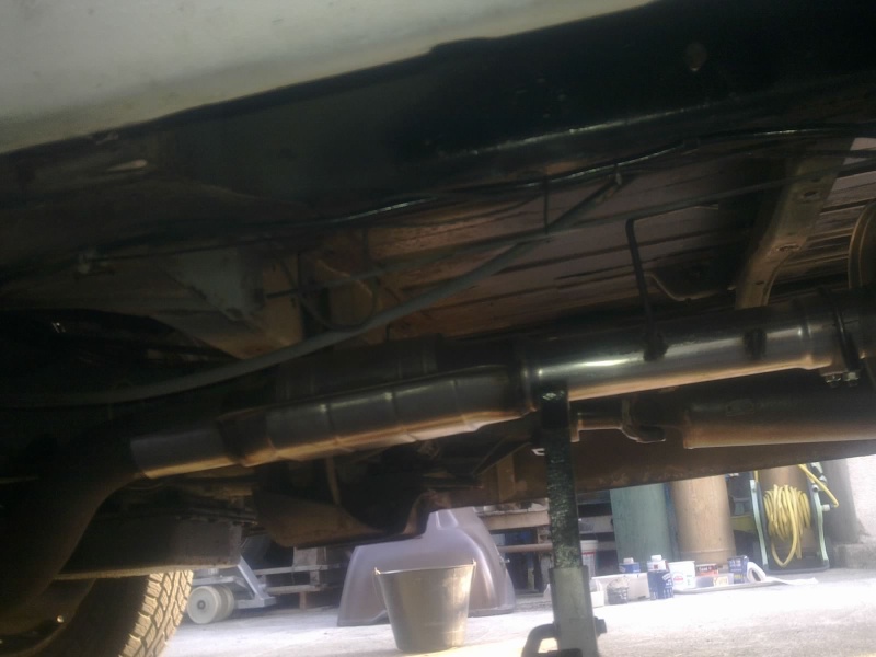

Hier, montage et adaptation de l'échappement entre les pièces existantes et les neuves.
Comme entendu sur la vidéo ci dessus, le bruit est encore un peu fort.
J'espère que cela passera à l'UTAC et aux mines.

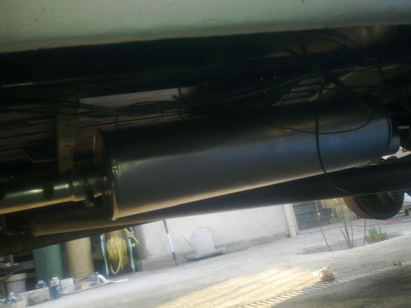

Voilà le pot catalytique en place
Les 4 boulons des tubes avant sur collecteurs ont été changés par des neufs.
Le pot de détente qui suit.
LA sortie est trop grosse, j'ai dû faire un réducteur et incliner la sortie pour raccorder le tube arrière.

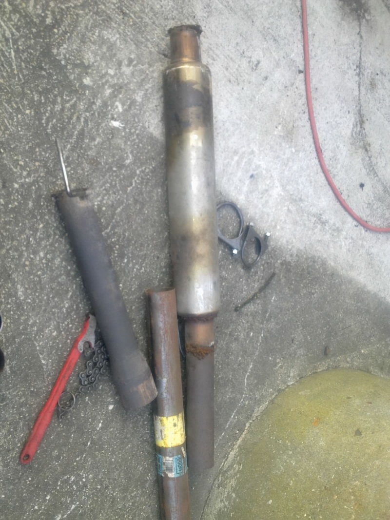

Les bouts divers de l'ancien échappement.

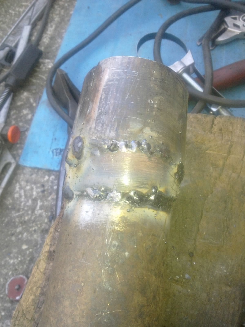

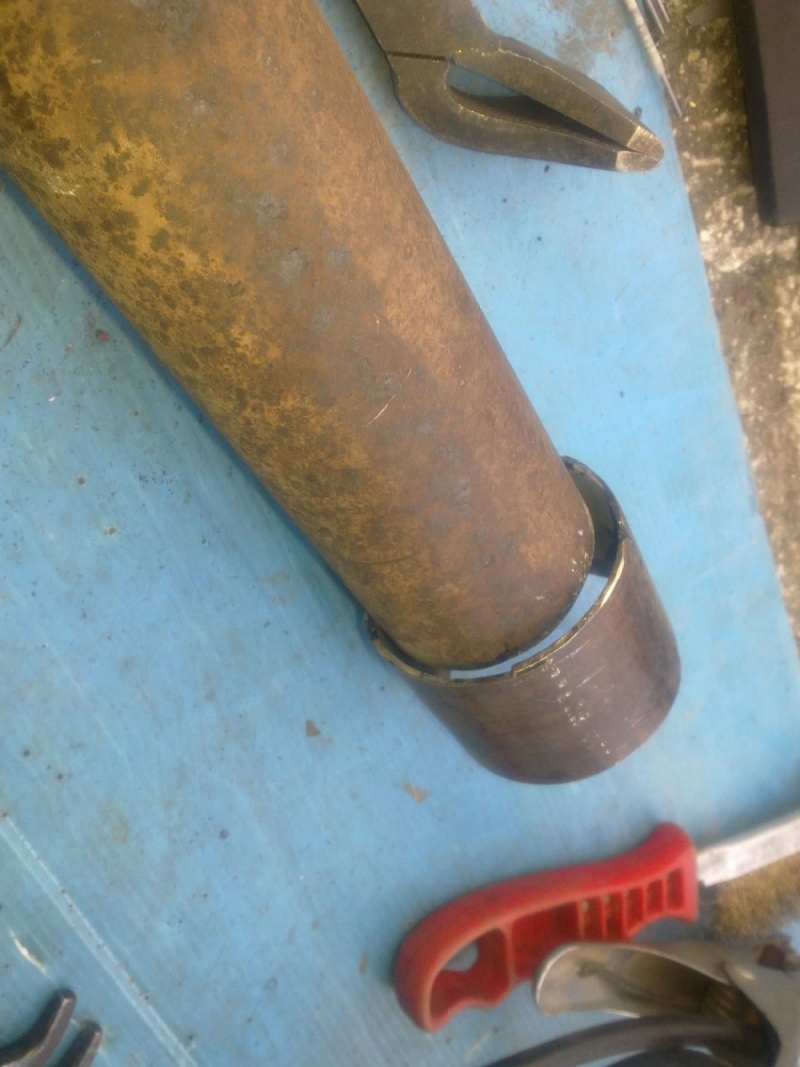

Le bout de tube refait pour pouvoir rentrer dans du 2pouces3/4 ou 7cm +ou -.
