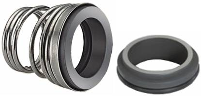

En te lisant j'ai l'impression que tu ne sais pas ce que est un joint mécanique.
C'est ça:
Il est monté autour de l'arbre et la 'rondelle' en graphite assure l'étanchéité entre la turbine et le corps de la pompe.
Si ce joint fuit, l'eau passe et s'approche des roulements, enfin d'éviter que les roulements seront affectés par l'eau on a fait un trou d'évacuation vers l'extérieur.
Le grand joint sur ta photo va entre la plaque en tôle et le corps de la pompe, le petit joint entre la tôle et le moteur.
C'est ça:
