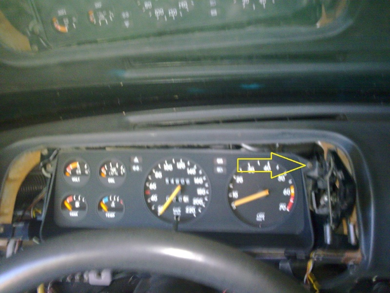

Ok par contre là je ne vais désolidariser qu'une seule manette sur les deux. Température ou direction du flux, je n'ai pas fait attention. Ou vas l'autre et comment la défaire?

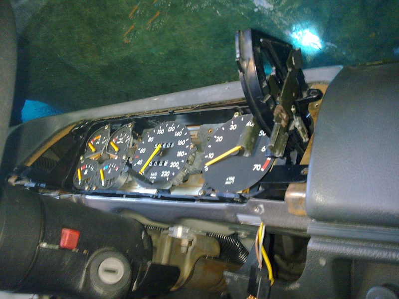

défait ton agraffe pour la commande de chauffage, celle qu'on voit sur la première photo , t'as pensé a débrancher le cable de compteur? normalement ça vient tout seul mais vaut mieux démonter le volant d'abord c'est plus pratique ...

:+1: démontes l’agrafe c'est plus simple. Sinon l'autre commande la température sur le boitier chauffage dans le compartiment moteur :oui:
Pierre tu as manqué la vis qui se trouve à gauche des commandes.
On peut bien démonter l'ensemble des commandes sans défaire les clips ou câbles.
Une fois que toutes les vis sont enlever il faut un peu tirer l'ensemble vers le haut parce qu'il y a un ergot.
le plus chiant pour moi c'est de défaire le câble de compteur ... à chaque fois je jure comme pas permis :84:
