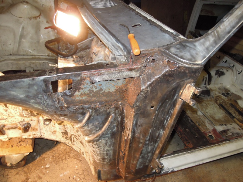

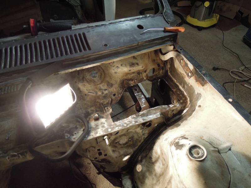

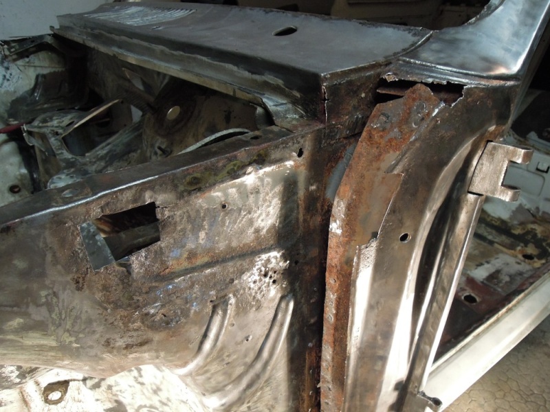

J'ai finalement décidé d'attaquer les montant de portes qui avaient des caches misères...des tôles étaient ressoudées par dessus...
Nettoyé ! par contre, je ne sais pas comment je vais réparer la baie de par brise en haut à droite...à l'étain, brasure ?
Maintenant c'est la voiture Pierrafeu !
Les tôles de remplacement achetées sur eBay ne sont pas assez grandes, il y aura de l'adaptation a faire.
demain je prévoi de nettoyer le montant de porte droit.

Courage , je suis passé par la aussi il y a aussi longtemps
Oui le pare brise a l étain brasure , c assez délicat
boubou 37
Messages : 1199
Inscription : sam. 26 mars, 2011 10:16
Message par boubou 37 »
wahou la rouille etait bien cachée,mais il faut voir les choses du bon coté,elle va etre neuve aprés :oui:
bon courage pour la suite :oui:
La rouille est une sournoise :eek:
Heureusement que tu as appronfondi les investigations.
Imagine qu'elle soit terminée et de tout ça ressorte juste après :pale:

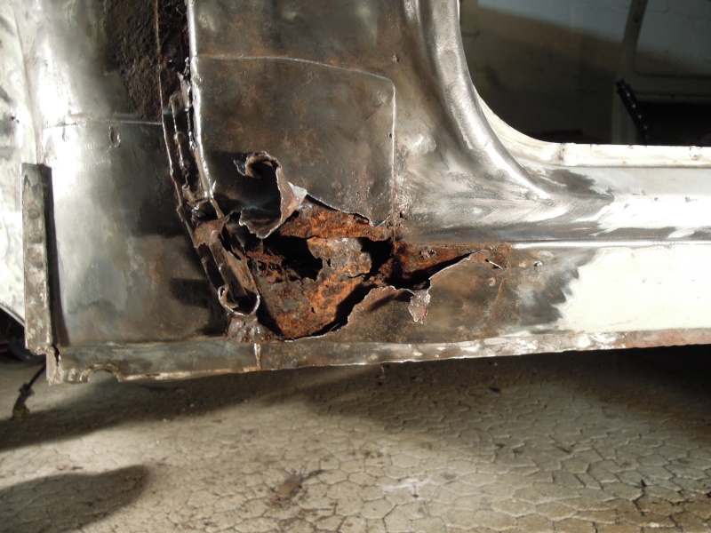

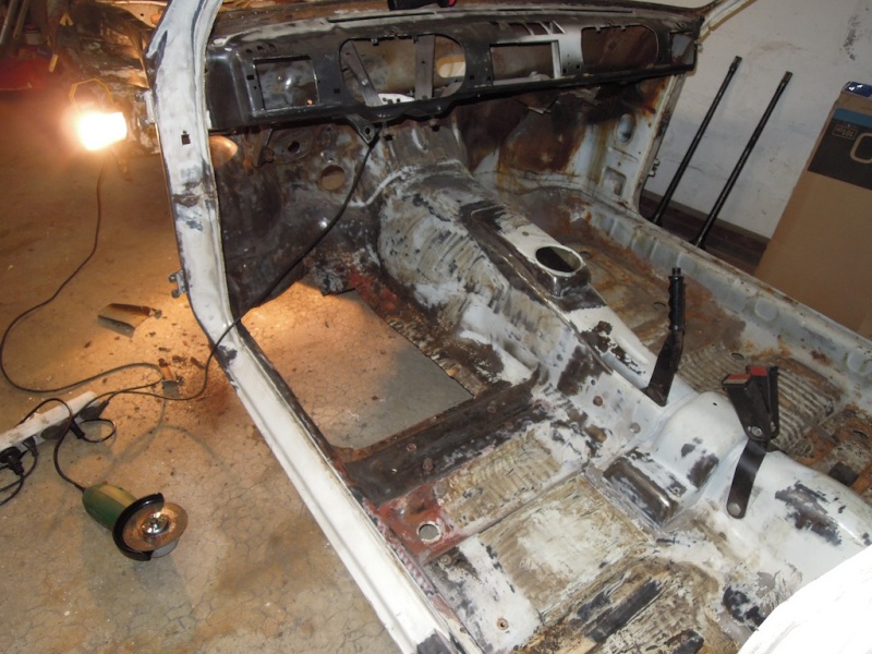

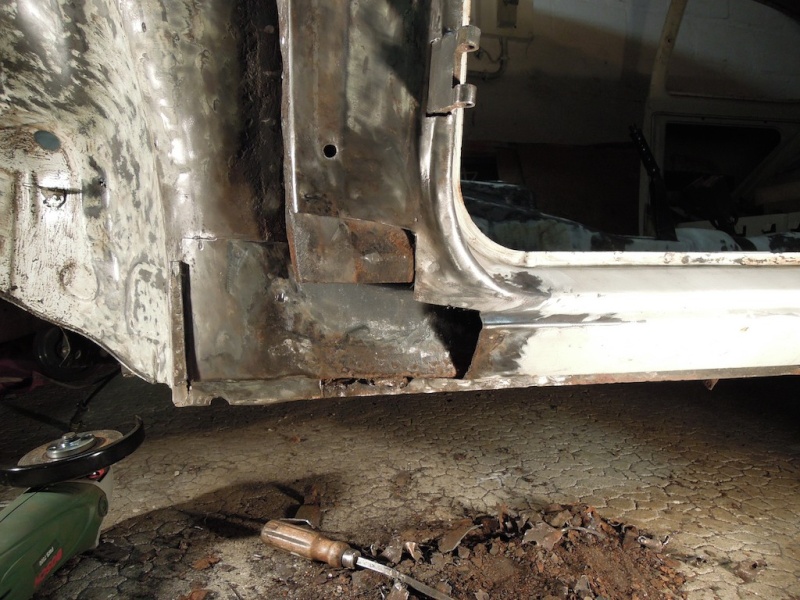

Désolé pour mon manque de news mais j'attend toujours de voir mon carrossier !
Toute les tôles en dentelles ont étés nettoyées...prêtes a être réparées.

Les carrossiers seront bientôt comme les ophtalmos: il faudra prendre rendez-vous des mois à l'avance :muah:
Tiens-nous au courant :bien:
