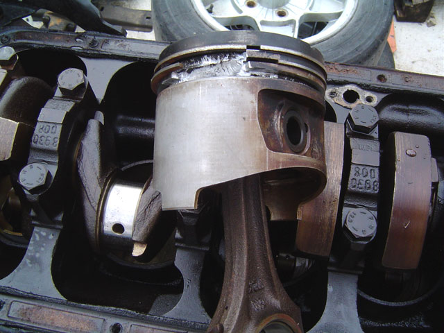

Je ne pense pas que ça ait un rapport avec le Rapport Volumetrique.
J'ai eu le cas sur une Monza 30 E. Le moteur avait dormi pendant une longue période et j'ai eu le même sketch.
Je pense que l'immobilisation de longue durée entraine des dépôts de condensats, au même endroit dans chaque cylindre et les segments sont fragilisés...au mêmes endroits...
Ça donnait ça chez moi. Ressemblant non ?...

La photo d'Eric me fais penser aux segments pistons "collés" au cylindre.
Les segments sont en fonte, le cylindre aussi, avec l'humidité ces deux peuvent rouiller ensemble ou laissent des traces de rouille importants sur le parois du cylindre.
Le merveille du moteur Opel, 'qui démarre au quart de tour après un arrêt de 10 ans', fait racler les segments sur l'endroit rouillé du cylindre et ça ne pardonne pas, le piston en alu assez faible casse de suite.
