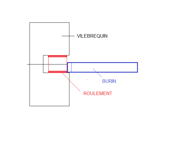

Bref, là il ne reste que la bague extérieure. Je vais voir pour la fendre avec une petite scie. Vous avez d'autres idées?
Comme je disais plus haut; un petit burin fin t un marteau.
Dernière modification par wim bos le jeu. 12 nov., 2015 21:15, modifié 1 fois.
Je vois pas bien comment tu utilises le burin dans cette situation Wim. Si je tapes dessus, je vais pousser le roulement dans le fond de son logement, non?
Tu t'appuis sur la surface cassée, bien parallèle à l'axe du trou, et tu mets un coup de marteau sec sur le burin. Avec un petit burin et un gros marteau (une massette si t'as) la bague devrait casser rapidement. Ton objectif est de casser la bague pas de glisser le burin entre la bague et l'alésage. Effectivement la bague risque de reculer un peu. Sinon tu recommences la mie de pain, elle va finir par sortir surtout si la bague ne touche pas le fond.
C'est exactement ça.
Mais attention, il faut un burin PLAT.

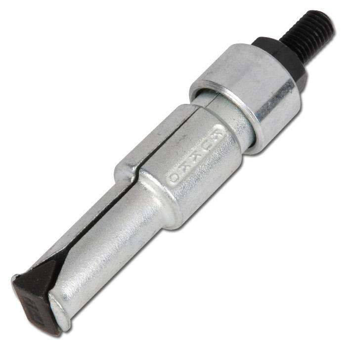

pourquoi tu n'utilises pas un extracteur à inertie ? avec ça tu es sûr de faire du bon boulot

Je ne sais pas si quelqu'un a lu post nr. 105 mais l'outil d'Opel est ça:
Messages : 6161
on peut facilement se bricoler un extracteur de ce type a partir d'une cheville expansible en métal, surtout que le diamètre est adapté.
