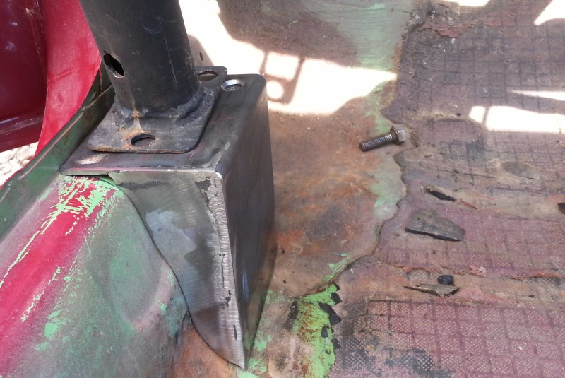

perso pour l'arceau je ne lésinerais pas sur une voiture qui doit courir même une fois au bout d'une lune je mettrais du costaud quand je vois comme on peut sortir bêtement ...

ce qui compte le plus sur l'arceau, c'est comment il est fixé, tu peu mettre un 6 points, ou plus, si il est directement sur le plancher en cas de gros choc, le plancher va passer au travers et l'arceau risque même de te blesser...
perso, je comprend parfaitement la démarche d'Eric, de refaire une auto comme a l'époque... et celle ci va être vraiment magnifique vu comme c'est parti

Je garde l'arceau d'époque mais j'y ai quand même fait des petits coussins...
