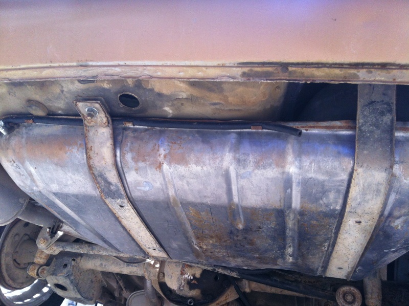

quelques nouvelles de ma B:

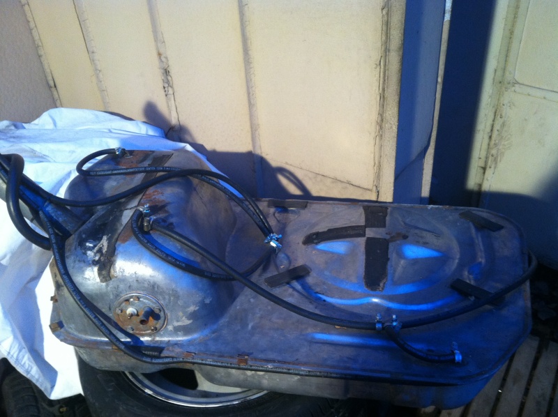

- J'ai remonté le réservoir d'essence avec toutes ces durites neuves, la jauge nettoyée et un joint neuf
J'ai également fais une vidange de pont et une remise a niveau de la boîte en attendant les joints de carter que j'ai commandé (boîte et pont)
J'ai fais un petit tour avec hier soir, 4-5kms et franchement elle roule :bien: mais j'y suis allé vraiment tranquille, j'ai pas dépassé les 2500 trs/mn et ça sera ainsi tant que j'aurais pas fait a moins 500kms avec et puis aussi parce que je n'avais pas de freins :ange:

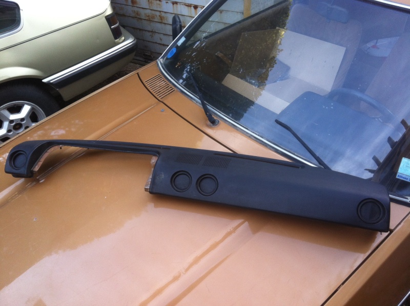

Et au fait, cette après-midi, je lui ai acheté ceci et à 2 pas de la maison en plus ;)

A ta place, j' en aurai profité pour mettre un bon anti-rouille sur le réservoir. :oui:

salut, tu as démonté ta jauge ? a tout hasard si tu l'as démontée tu n'aurais pas une ou deux photos de comment c'est fait là dedans ?
:merci:
Kev, remonte un peu dans mon topic et tu verras la jauge :oui:

j'avais pourtant fait tout ton topic , mais pas vu cette photo :red: , merci :bien:

Et puis en discutant avec mon mentor de toujours, j'ai nommé Eric M, j'ai essayé de rouler sans le bouchon de réservoir et là, plus aucun soucis... :red:
Une durite de mise à l'air libre s'était pincée entre le réservoir et le châssis et au moment de remonter le réservoir, cela m'avait échappé :red: . Encore merci Stef pour les conseils et Eric pour avoir trouver une fois de plus la cause de mon problème :jap: :bien:
