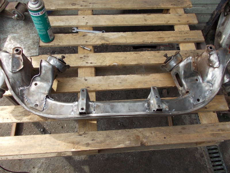

commence 3 longues heures de poncage, et soudures (renfort de celles d'origine), j'ai trouver un des 4 boulons soudés qui tiennent la direction... déssouder :grr: , c'est réparer :oui:
même opération pour les supports moteur et les supports de direction
sur les gt/e, il y a une tole supplémentaire au vis des triangles inférieurs, pour renforcer, mais la je me contente de souder... enfin presque
sur les gt/e, il y a une tole de renfort sous le berceau avant, recourbé devant la direction, je n'ai pas été jusque la mais j'ai quand même fermé la traverse avant
j'ai fait la même chose sur la "buick/opel" et sur ma première city de piste.
ca et les triangles fermé, la différence au volant et très sensible!
la direction devient plus précise :oui:

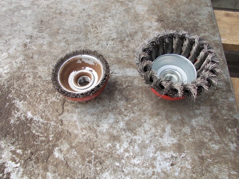

les brosses que j'utilise pour tout mettre a nu, la aussi avant/après :oops:
au final déjà 5 heures pour le train avant, il m'en reste encore au moins autant pour qu'il soit prêt a remonter :hm:

ensuite j'ai continuer sur mes triangles inférieurs, je garde la même procédure, décapage, renforts...
un petit avant/après
Uploaded with Image
Uploaded with Image
Uploaded with ImageShack.us
les pivots, les ressorts, restent d'origine juste décapés et repeint, les étriers sont quasi pret a peindre, reste 2 petites soudure a faire sur les triangles supérieur au niveau des fixations d'amortisseur. normalement ce soir le train avant sera fini et peint... :lov:

sacree remfort oui ! moi la ptite roule bien d'origine surtout pour madame , c'est la commo qui en aurais besoin
Thibaut_KadettGTE
Messages : 1147
Localisation : NICE (06)
nickel les renforts c'est comme ca qu'il faut faire , gare au trottoir maintenant il n'y a plus de fusible pour préserver le chassis.
