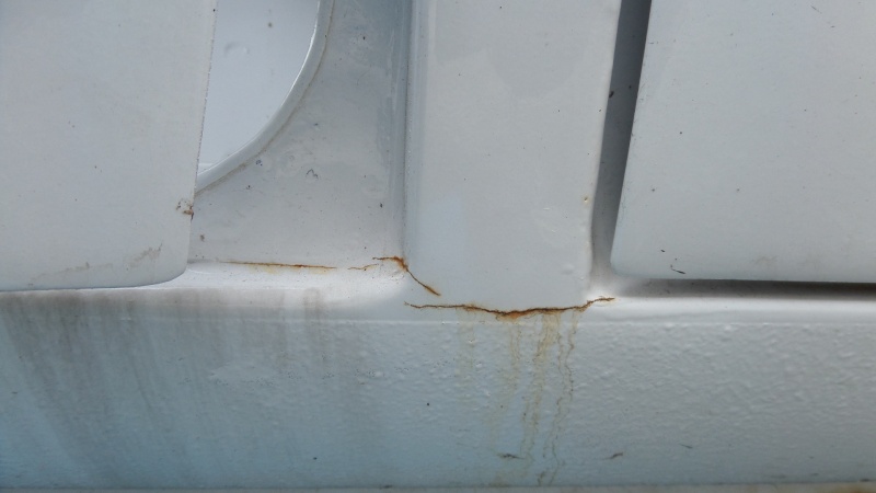

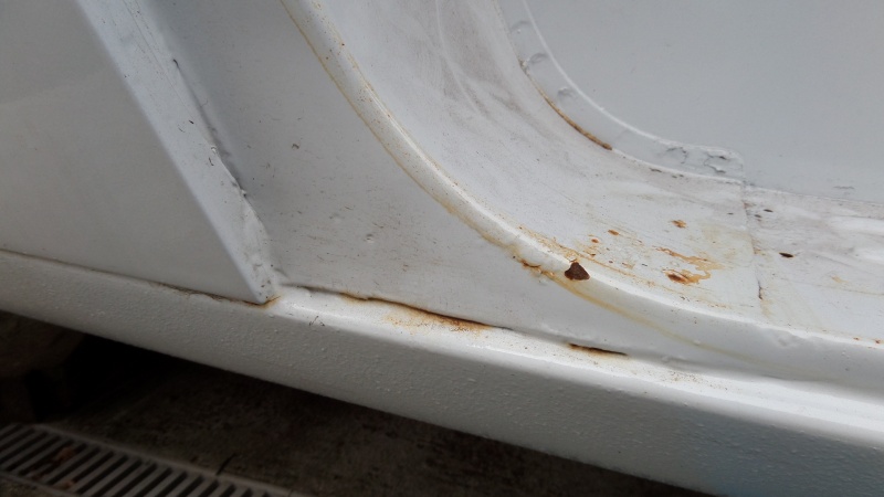

Quelques corrosions qui apparaissent malgré la peinture neuve :roll:
Messages : 5160
:cou: Gillou
Là ça sent le joint à changer, non? :))
Sinon :bien:

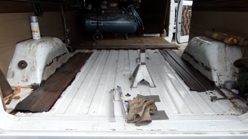

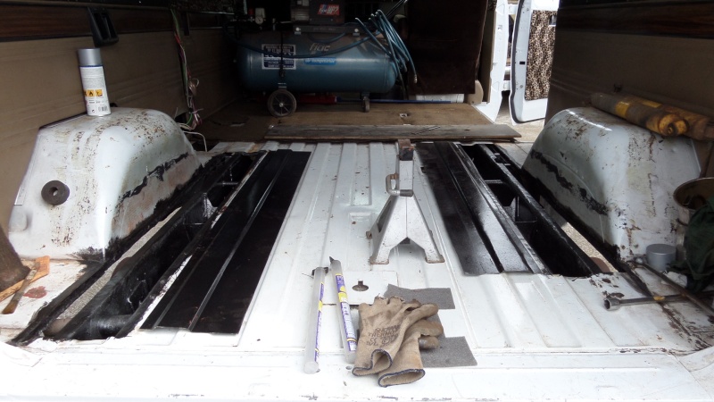

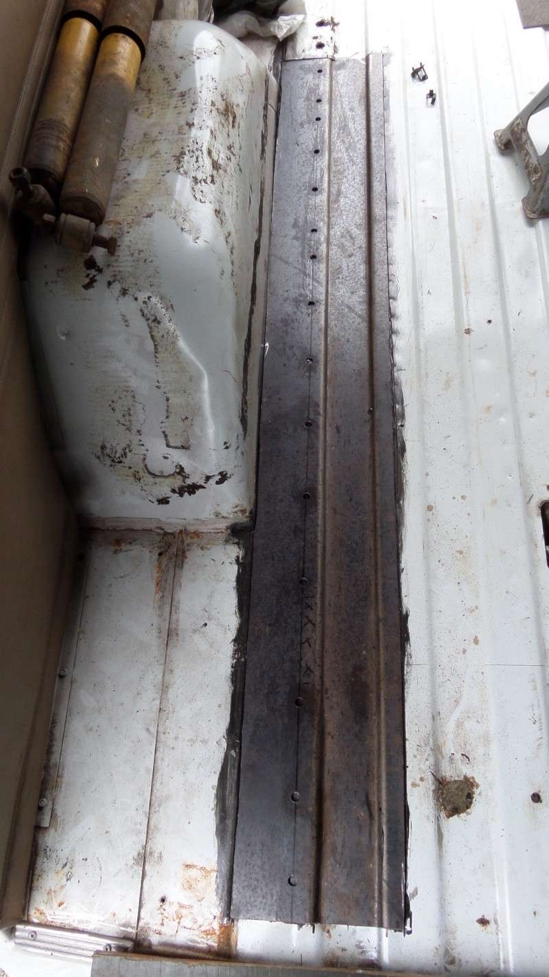

Le travail du jour.
Présentations des deux tôles retournées
En place
Celle de droite est ajustée, celle de gauche, pas encore.

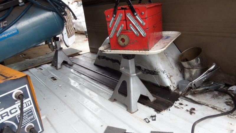

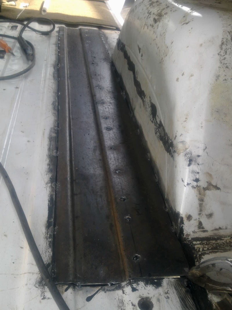

Messages : 3329
J'ai percé la tôle + ou - tous les 10cms pour pouvoir la souder sur le longeron.

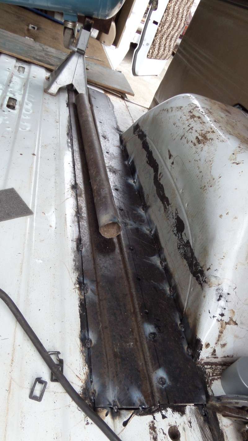

Obligé de caler avec du poids pour être sur que la tôle touche le longeron
La tôle est pointée, y a plus qu'à faire quelques cordons.
J'ai arrêté assez tôt, plus de baguettes !
La suite demain.

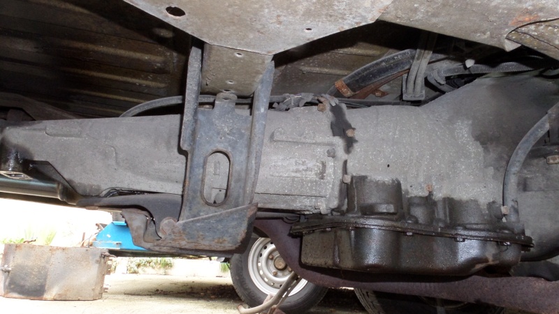

Et comme toute américaine qui se respecte, elle est livrée d'origine avec la boîte auto qui dégouline d'huile.
:muah:
Dernière modification par edsel58 le lun. 31 mars, 2014 19:37, modifié 1 fois.
Messages : 3329
Eh bé, deux mauvaises langues pour ce soir !
:muah:
Elle ne dégouline pas, le joint est juste gras.
:sol:

Tant que la boite pisse de l'huile, c'est qu'il y en a encore, donc çà va. :mdr:
Par contre, si elle avait pissé plus d'huile, tu aurai eu moins de rouille sur ton châssis. :muah:
Tu soudes à la baguette, pas évidant si les tôles sont fines.
Beau boulot et bon courage pour la suite.

Oui, je soude à la baguette 2m/m pour les épaisseurs de + de 2m/m et sinon en 1.6m/m pour les raccords de plancher.
Comme hier j'ai fini ma boite de 1.6, je vais en acheter une autre ce matin pour m'y remettre pendant que j'ai la motivation.

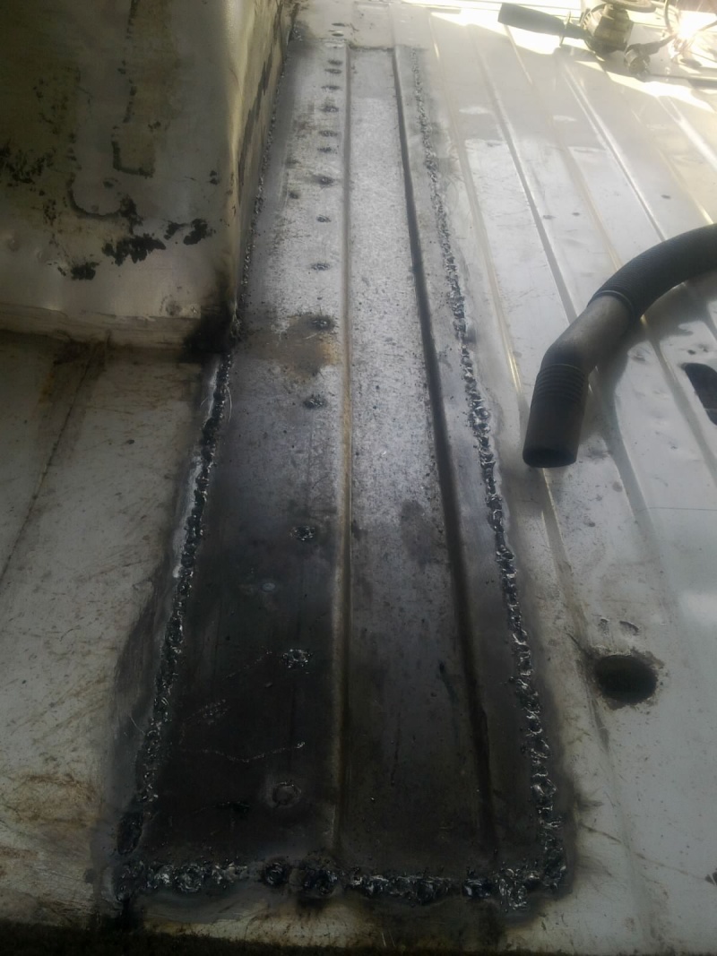

Messages : 3329

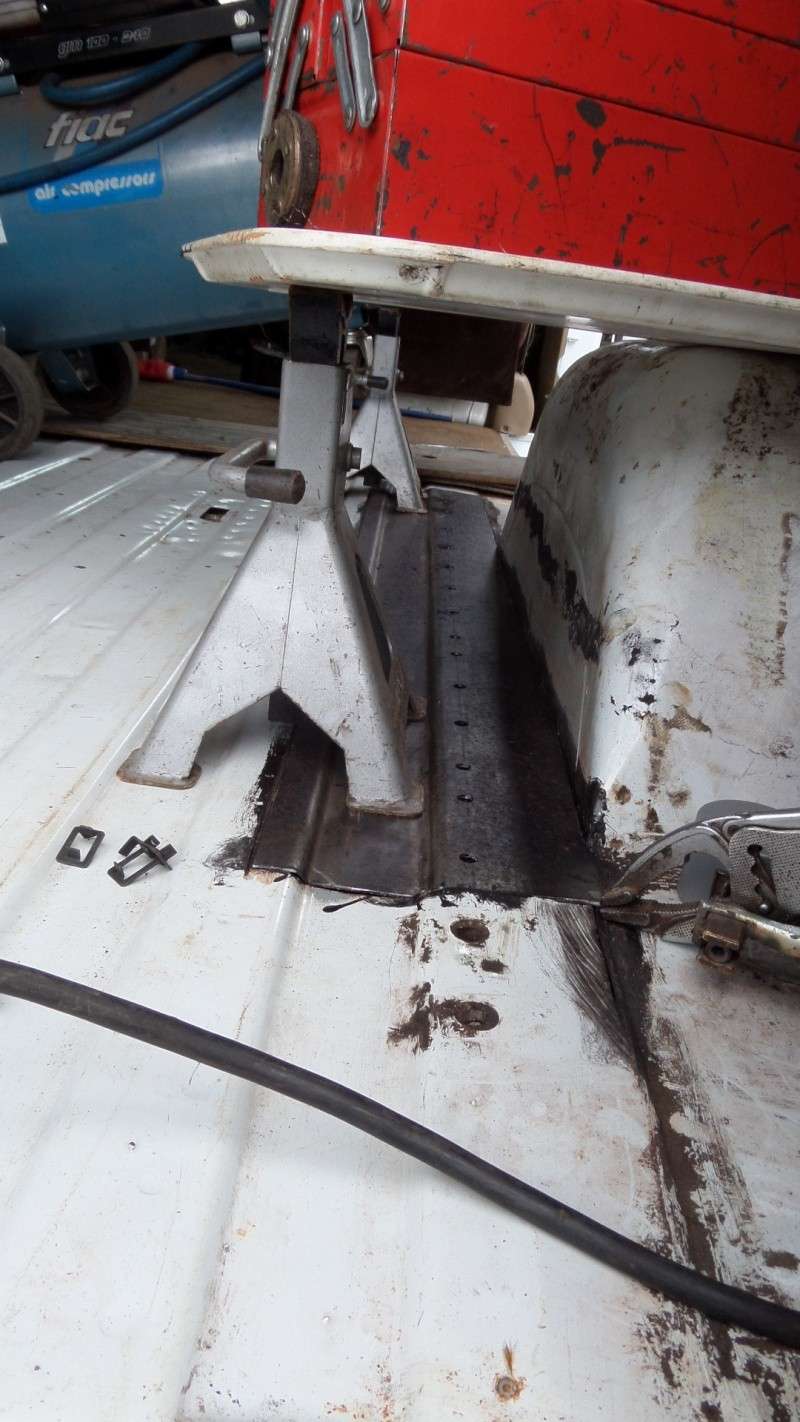

Pas grand chose de nouveau aujourd'hui.
Mais un bon boulot de fait.
Soudage de la tôle droit.
Il ne reste plus qu'à ébavurer les soudures et polir la tôle.
Après, peinture.
Demain, restera celle de gauche.
Pour répondre à la question de peinture.
J'utilise de l'Hammerite pour les soubassements et châssis.
