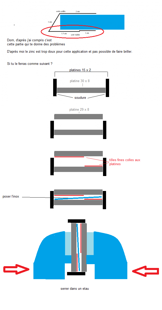

Il faut remplacer tout la partie verticale.
Pour moi il faut prendre de l'inox de 0,5MM ? au lieu de la former dans un étau utiliser une presse.
L'inox mince est plus facile à souder que l'alu mince.
Une fois les deux parties faites il faut les courber.
Dés qu’elles sont bien courbée souder puis meuler.

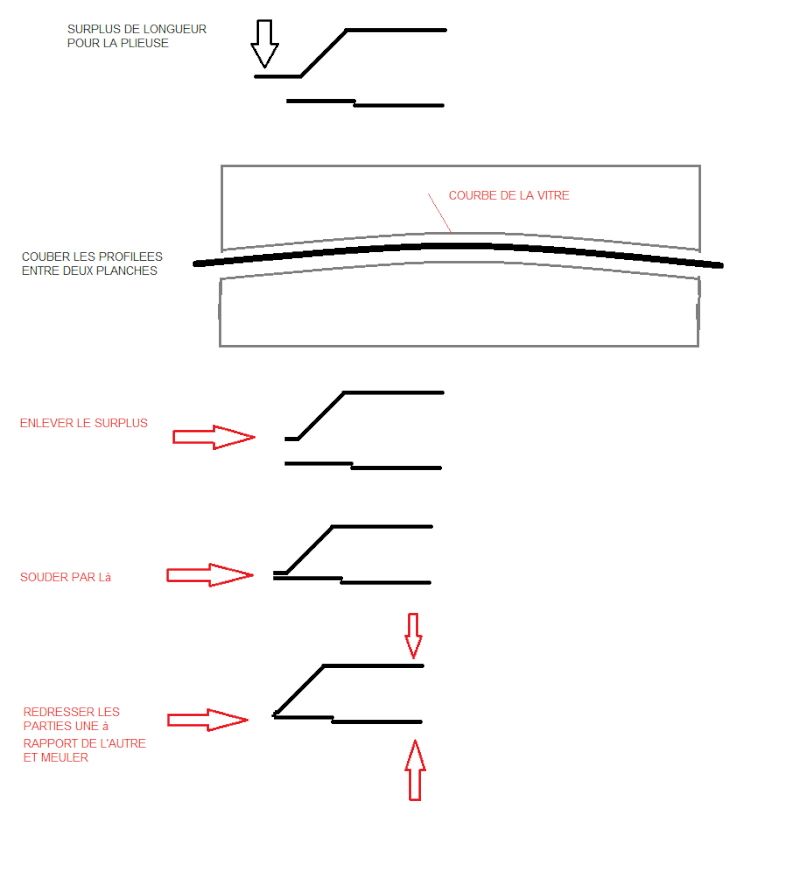

Voici, mon idée:
Voici, mon idée:
Le faire d'un coup me parait être une bonne idée, mais faut pouvoir plier plus d'un metre de matière d'un coup ... et là d'après tes dires il faudrait que tu t'équipes, ensuite faut couper juste et replier et puis sceller le tout sur la fenêtre, c'est jouable à toi de voir, ensuite la colle à parebrise pour sceller tout ça me semble être un bon plan...
Concernant l'idée de Wim, j'avoue que de but en blanc elle ne me parait pas mauvaise, j'ai juste un doute sur l'épaisseur de la soudure...

Si je résume, pour la matière, vous me conseillez l'inox.
Vous trouvez que le zinc 0.8 n'est pas suffisamment solide malgré que la vitre est fixe.
Je peux aussi essayer en fer zingué, s'il ne part pas au pliage, mais il partira lords de la soudure des coins.
Est-ce préférable de tout enlever ou seulement les parties pourries?
A mon avis, si les profils sont si abimés en bas c'est à cause du contact entre différents métaux.
Pour former le profil: à la presse, j'ai une 20T çà devrait suffire mais en deux parties et souder.
Là j'ai pas de quoi souder l'inox.
Par contre, avec le zinc, je peux plus facilement le faire en une fois.
Normalement, avec toutes les idées reçues, la réalisation du profil peux se faire, il n'y a plus qu'à essayer les méthodes et les matériaux.
Si je réussi a réaliser les profils inox ou zinc, comment les relier dans les coins des vitres à 90° et à 130°?
Soudure, brasure, étain, polyester, colle, silicone...
Toujours le même problème, j'ai pas de quoi souder l'inox et le zinc peut être fait plus facilement.
Mais avec le zinc, il faut éviter le contact avec le profil du bas?
Ou alors, comme la vitre n'est pas très grande, faire tous le profil en une fois dans une grande tôle pour éviter la soudure dans les coins?
Je sais normalement réaliser les bords extrêmes à la plieuse (moins de 70 cm) et faire le petit morceau central à la main?
Si c'est fait en inox, alors soit pas de soudure ou seulement en partie arrière non visible.
Dans ce cas, si j'ai pas de quoi souder l'inox, peut-on le braser comme le fer?

oui mais si tu brases à l'étape 4 de ton schéma et que tu passes à l'étape 5 de ton schéma, il ne te reste plus grand chose pour tenir le tout ensemble non ? c'est à cela que je pense ...
