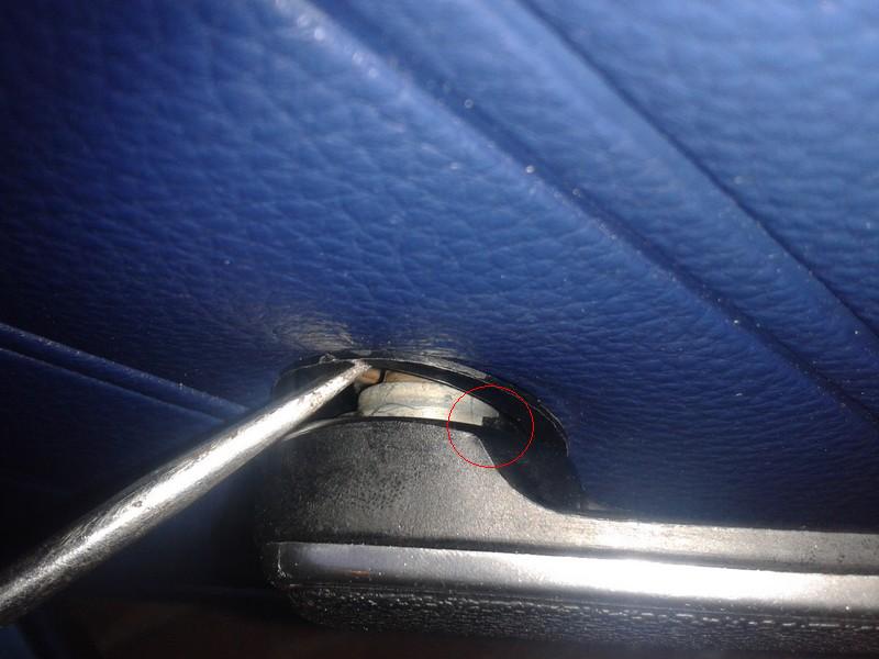

Pour la manivelle des vitres :
Voila le circlip :
En fait il faut "juste" réussir à la pousser avec un réglet par ex. :
Il est de part et d'autre du truc noir, qu'on voit ici :
