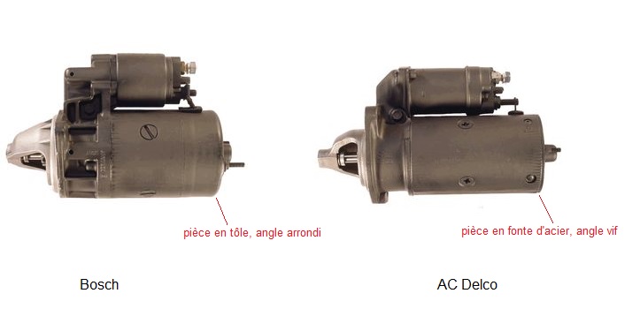

Je pense que ton problème est plutôt saleté / poussière dans les environs des charbons qui fait coincer les charbons dans les guides.
Dans ce cas seulement nettoyer et rien de plus.
Quelle marque de démarreur as tu, Bosch ou Delco ?
voici le différences direct reconnaissables.

J'ai un AC Delco :)
