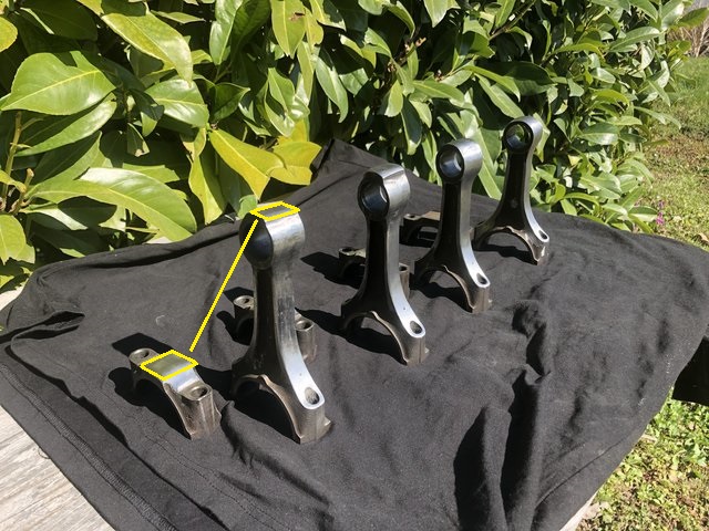

En attendant les pitons qui sont en chemin, j'ai pu mettre au poids les bielles et chapeaux de bielles.
8g d'écart en tre les chapeaux, 4g entre les bielles.
Maintenant on est a 0.5g d'écart max (j'ai une balance precise au dixieme de gramme au boulot :sol: )
J'ai aussi enlevé les traces de moulage sur les cotés. L'une des bielles avait des traces de perpendiculaire a la bielle vraiment pas jolies! comme si apres moulage, un ouvrier avait mis des coup de disqueuse..
Je pense que ca aurait été la premiere a casser. maintenant ca a une bien meilleure tete. Meme si je ne me suis pas amusé a tout polir, ca ne me semble pas tres interessant pour un moteur avec cette prepa.

Ce n'est pas juste un équilibrage là, c'est carrément un allégement, tu n'as pas fait semblant... :eek:
Par contre, les as-tu bien rééquilibrées au niveau de la tête et du pied?
Maintenant et avec autant de matière retirée, que les bielles soient de même masse ne suffit plus, et c'est pour cela, lorsque l'on fait un simple équilibrage de masse, on retire toujours au milieu de la bielle pour ne pas modifier l'équilibrage de la tête et du pied.

Oups, j'ai oublié de preciser.. les valeurs avant allegement comprennent les coussinets, pas les deuxiemes.
J'ai juste enlevé la matiere sur les plus lourdes pour arriver au poids des plus legeres.
donc j'ai pas enlevé tant que ca.
Et oui, j'ai verifier les poids "des deux cotés" des bielles. meme si là, c'est au g pres, pas au dixieme.

Pour un moteur CIH la plus grande différence en poids des bielles est 8 grammes.
Pour l'équilibrage des bielles on peut enlever en bas du chapeau et en haut au dessus l'axe piston, ces parties sont surdimensionnés et déjà rectifié pour atteindre le poids désiré.
Pour arriver à la perfection il faut que les parties hautes on tous le même poids comme les parties basses.
Messages : 6434
C'est bien la manière de faire :bien:
